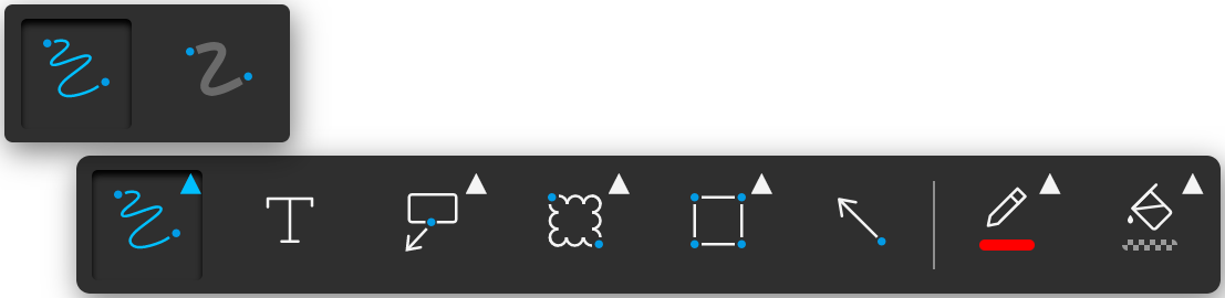

Kreslení v prohlížeči pomocí připomínek
Při prohlížení souboru vizualizace v prohlížeči můžete pomocí funkce připomínek přidávat poznámky k 2D nebo 3D reprezentaci souboru.
Mezi nástroje připomínek v prohlížeči patří mimo jiné kreslení od ruky, text a odkazy.
Místní uložení připomínky jako souboru PNG
Funkce Uložit snímek stáhne místní kopii aktuální připomínky v prohlížeči jako soubor PNG.
