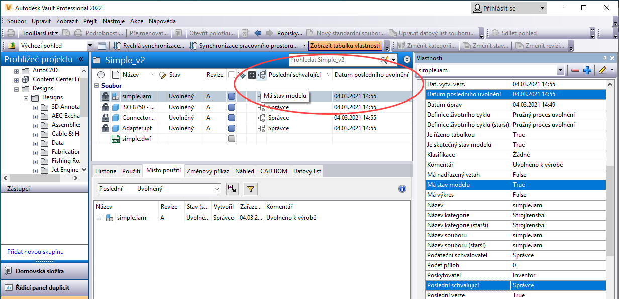

Poslední schvalující a Datum posledního uvolnění
Ve verzi Vault 2022 byly přidány dvě nové systémové vlastnosti, Poslední schvalující a Datum posledního uvolnění.
Má stav modelu
K souborům byla přidána nová systémová vlastnost „Má stav modelu“, která umožňuje určit, zda má daný soubor asociovaný stav modelu. Pokud je hodnota vlastnosti true (), můžete ji použít k vyhledávání a přizpůsobení pohledů.
