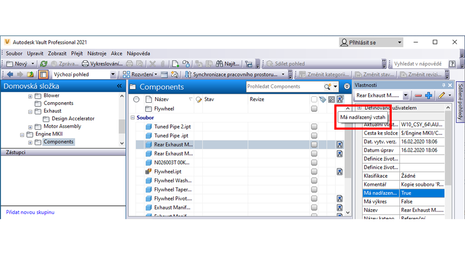

Má nadřazený vztah
K souborům byla přidána nová systémová vlastnost Má nadřazený vztah, která umožňuje vymazat z prostředí nepoužívané položky návrhu a vyhnout se jejich uvolnění. Pomáhá identifikovat, zda mají soubory asociované vztahy.
Pomocí této vlastnosti můžete vypsat všechny osamocené soubory v projektu vyhledáním vlastnosti „Má nadřazený vztah = Ne“. Budete tak moci odstranit tyto osamocené soubory bez omezení úložištěm. Tuto vlastnost můžete použít k vyhledání a přizpůsobení pohledů, u kterých se bude zobrazovat ikona Má nadřazený vztah, pokud bude tato hodnota pravdivá (true).
