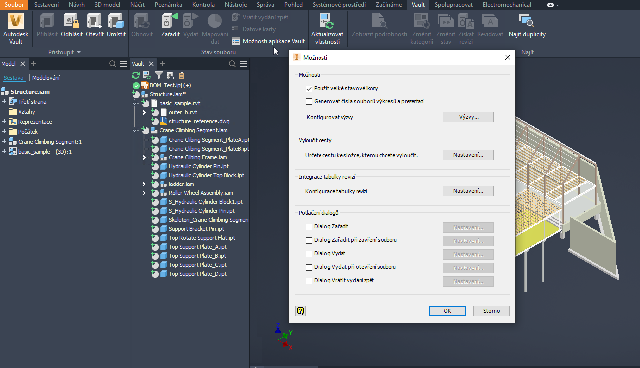

Správci nyní mohou nakonfigurovat nastavení vyloučení složek, aby zabránili zařazení určitých souborů.
Vyloučené cesty můžete přidat, odebrat nebo upravit v dialogu Vyloučené cesty. Soubory s vyloučeným stavem lze také zobrazit v prohlížeči úložiště Vault.
Pokud navíc pracujete s daty s chybějícími připojenými soubory, máte možnost přidat cestu k chybějícím souborům do seznamu vyloučených cest. Tyto soubory pak budou během zařazování ignorovány.
- Vyberte na pásu karet aplikace Autodesk Vault položku Možnosti aplikace Vault.
- Po kliknutí na tlačítko Nastavení můžete nakonfigurovat nastavení vyloučených cest.
