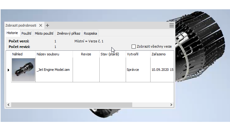

Ve verzi Vault 2021.1 byl dialog „Zobrazit podrobnosti“ v doplňku pro aplikaci Inventor výrazně vylepšen. Změny provedené v aplikaci Vault Client se okamžitě projeví v aplikaci Inventor. To ušetří mnoho času a zjednoduší proces návrhu.
Co se změnilo:
- Byly přidány nové karty (Použití, Změnový příkaz a Rozpiska) k zobrazení informací o modelu.
- Model můžete vybrat pomocí prohlížeče úložiště Vault, prohlížeče modelu nebo grafického okna.
- Nově lze pomocí příkazu na kartě Použití v dialogu Zobrazit podrobnosti přímo přiřadit položky.
- K asociované položce, změnovému příkazu nebo umístění složky můžete přejít přímo v aplikaci Vault Client.
- Sloupce v dialogu Zobrazit podrobnosti můžete nakonfigurovat podle vlastních preferencí.
- Dialog Zobrazit podrobnosti je navíc plovoucí a ukotvitelný.
