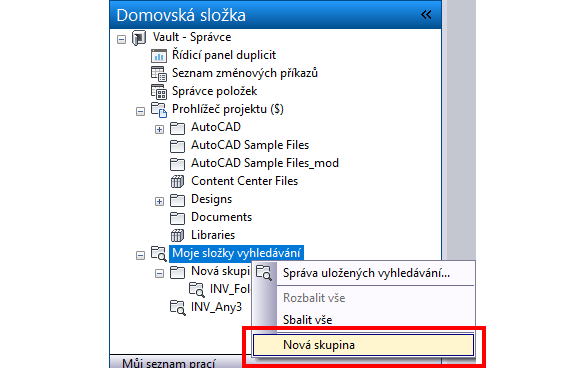

Aplikace Vault 2021.1 nyní nabízí možnost seskupovat uložená vyhledávání v aplikacích Vault Client a Inventor.
Pomocí příkazu Nová skupina v místní nabídce Moje uložená vyhledávání v podokně Moje uložená vyhledávání vyberte uložené vyhledávání a přetáhněte jej do nové skupiny.
Uložené vyhledávání nebo jejich skupinu můžete také snadno přejmenovat nebo odebrat.
Tato aktualizace Vault 2021.1 také umožňuje vytvářet uživatelské pohledy ze složek uložených vyhledávání.
