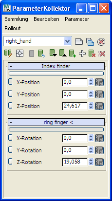

Das Dialogfeld "Parameterkollektor" umfasst eine Menüleiste, einen Werkzeugkasten sowie Rollouts, die Sie mit den Hilfsmitteln im Dialogfeld erstellen und ändern können. Sie können die Größe des Dialogfelds horizontal und vertikal ändern. Wenn Sie es vergrößern, können Sie alle Rollouts gleichzeitig sehen.

Der Werkzeugkasten des Parameterkollektors enthält Schaltflächen für die am häufigsten gebrauchten Funktionen.

Rollouts
Rollouts funktionieren im Parameterkollektor ebenso wie auf der Befehlsgruppe. Sie können die Anzeige eines Rollouts erweitern oder es ausblenden, indem Sie auf seine Titelleiste klicken, und es an eine andere Position verschieben, indem Sie die Titelleiste ziehen. Sie können die Größe des Dialogfelds so ändern, dass Sie alle Rollouts gleichzeitig sehen können.
Jeweils nur ein Rollout kann aktiv sein kann. Sie wählen ein Rollout aus, indem Sie auf die horizontale Leiste unter dem Titel klicken. Wenn es ausgewählt ist, wird diese Leiste orange-gelb, und der Titel des Rollouts wird in spitzen Klammern angezeigt (beispielsweise "> Hand-Parameter <").
Die Benutzeroberfläche für jeden Parameter auf einem Rollout sieht folgendermaßen aus:
[Parameter auswählen]
Ein kleines Auswahlfeld links auf dem Rollout. Klicken Sie darauf, um den Auswahlstatus des Parameters zu ändern. Wenn er ausgewählt ist, sieht die Schaltfläche gedrückt aus und ist gelb-orange.
[Parametername]
Als Vorgabe hat der Parameter denselben Namen, der auch in der Spuransicht angezeigt wird. Sie können den Namen jedoch auch über das Menü "Bearbeiten" "Hinweise bearbeiten" ändern. Den Vorgabenamen für einen Parameter sowie das von ihm gesteuerte Objekt, falls vorhanden, sehen Sie, wenn Sie den Mauszeiger über den Parameternamen ziehen; die Informationen werden als QuickInfo angezeigt.
[Parameterwert]
Zeigt den aktuellen Wert des Parameters an. Der Parametertyp legt fest, in welcher Weise dies geschieht: als numerisches Feld/Zahlenauswahlfeld, Farbmuster usw. Sie können den Wert auf dieselbe Weise wie in der Befehlsgruppe oder in einem Dialogfeld bearbeiten.
Wenn für den Wert ein Key beim aktuellen Frame eingestellt ist, wird das Zahlenauswahlfeld bzw. Farbfeld mit roten Klammern an den Ecken angezeigt.
[Eigenschaften]
Öffnet ein Dialogfeld "Key-Info" für den Parameter. Diese Option ist nur verfügbar, wenn der Parameter einen Animations-Controller hat.
Im Dialogfeld "Key-Info" können Sie die Animations-Key-Werte, die Zeit und die Interpolationsmethoden bearbeiten.
