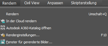

    Im Menü Rendern haben die Rendereinstellungen ein Symbol, eine Ellipse, und einen Tastaturbefehl.
