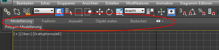

Die Multifunktionsleiste ist eine extrem anpassbare, kontextsensitive Symbolleiste mit diesen Registerkarten: Modellierung, Freiform, Auswahl, Objekt malen und Auffüllen. Jede Registerkarte enthält verschiedene Gruppen und Hilfsmittel, deren Verfügbarkeit vom Kontext abhängig sein kann.
Die Multifunktionsleiste kann eine horizontale oder vertikale Ausrichtung annehmen, wenn sie fixiert ist, und eine vertikale Ausrichtung, wenn sie verschiebbar ist. Sie kann maximiert (Vollständige Multifunktionsleiste anzeigen) oder auf Registerkarten, Gruppentitel oder Gruppenschaltflächen minimiert werden. Vorgabegemäß ist die Multifunktionsleiste horizontal angeordnet, und in dieser Minimierung sind nur die Gruppentitel zu sehen. Sie ist direkt unter dem Hauptwerkzeugkasten fixiert, wie in der folgenden Abbildung gezeigt (rote Umrandung wurde zur Hervorhebung hinzugefügt).

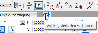

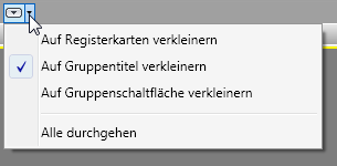

So minimieren oder maximieren Sie die Multifunktionsleiste
Die Multifunktionsleiste verfügt zusätzlich zu den maximierten über drei verschiedene minimierte Zustände. In dieser Vorgehensweise wird beschrieben, wie zwischen den Optionen gewechselt werden kann:
Durch Auswahl einer Option wird nicht nur die Multifunktionsleiste auf den angegebenen Status minimiert, sondern auch festgelegt, wie die (maximierte) Multifunktionsleiste minimiert werden soll, wenn Sie auf die Schaltfläche "Minimieren/Maximieren" klicken.

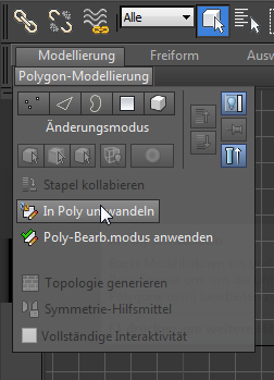

So wandeln Sie ein Objekt in das Format Bearbeitbares Poly oder Poly bearbeiten um
Damit die meisten Funktionen der Multifunktionsleiste auf den Registerkarten Modellierung, Freiform und Auswahl zur Verfügung stehen, wählen Sie ein Objekt des Typs Bearbeitbares Poly oder Poly bearbeiten aus und aktivieren die entsprechende Stapelebene. Wenn das Objekt, mit dem Sie arbeiten möchten, nicht im erforderlichen Format vorliegt, können Sie es mit der Multifunktionsleiste umwandeln.
Dadurch wird das Objekt umgewandelt bzw. der Modifikator angewendet und in den Modifikatormodus gewechselt.
