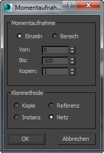

Von 3ds Max wird das Dialogfeld Momentaufnahme geöffnet.
- Stellen Sie die Parameter in diesem Dialogfeld ein, und klicken Sie auf OK.

"Momentaufnahme" aus. Von 3ds Max wird das Dialogfeld Momentaufnahme geöffnet.
- Stellen Sie die Parameter in diesem Dialogfeld ein, und klicken Sie auf "OK".

Bereich "Momentaufnahme"
- Einzeln Erstellt einen Klon der Geometrie des Objekts im aktuellen Frame.
- Bereich Erstellt Klone der Geometrie des Objekts entlang der Bewegungsbahn über eine Reihe von Frames. Legen Sie den Bereich mithilfe der Einstellungen Von/Bis und die Anzahl von Klonen mithilfe der Einstellung Kopien fest.
- Von/Bis
Legt den Bereich von Frames fest, in dem das geklonte Objekt entlang der Bewegungsbahn platziert werden soll.
- Kopien
Legt die Anzahl von Klonen fest, die entlang der Bewegungsbahn platziert werden sollen. Die gleichmäßige Verteilung erfolgt über den Zeitraum, nicht unbedingt mit gleichmäßigem räumlichem Abstand entlang dem Pfad.
Bereich Klonmethode
- Kopie Klont Kopien des ausgewählten Objekts.
- Instanz Klont Instanzen des ausgewählten Objekts. Diese Option ist für Partikelsysteme nicht verfügbar.
- Referenz Klont Referenzen des ausgewählten Objekts. Diese Option ist für Partikelsysteme nicht verfügbar.
- Netz Erstellt eine Netzgeometrie aus einem Partikelsystem. Diese Option kann auf alle Arten von Partikeln angewendet werden.
