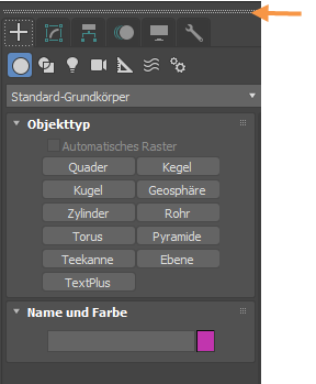

Ähnlich wie Fenster und andere Elemente lassen sich die Menüs frei verschieben. Um ein Menü frei zu verschieben, klicken Sie auf den Griff über dem Menü. Das Menü kann an eine beliebige Stelle auf dem Bildschirm verschoben, aber nicht fixiert werden. Um das Verschiebemenü zu schließen, klicken Sie auf das X in der oberen rechten Ecke.

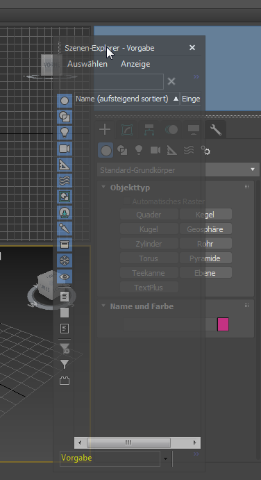

Sie können Fenster nebeneinander stapeln. Um ein Fenster zu stapeln, ziehen Sie es auf eine vertikale oder horizontale Kante neben oder zwischen vorhandenen Gruppen.
Stapelung des Szenen-Explorers auf der Befehlsgruppe
Fenster können übereinander fixiert werden, sodass übereinander angeordnete Registerkarten entstehen. Um ein Fenster als Registerkarte zu fixieren, ziehen Sie es auf eine vorhandene Gruppe, wenn es markiert ist.
