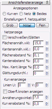

Rollout "Ansichtsfensteranzeige"
Ein Körperobjekt wird prozedural definiert und muss daher in ein Netzobjekt umgewandelt werden, damit es im Ansichtsfenster angezeigt werden kann. Mit diesen Steuerelementen bestimmen Sie, wie die Software diese Umwandlung durchführt. Sie können zum Rendern eine andere Umwandlungsmethode angeben oder die Ansichtsfensteranzeige einrichten.
Anzeigeoptionen
Legen Sie fest, wie das Körperobjekt in den Ansichtsfenstern angezeigt wird:

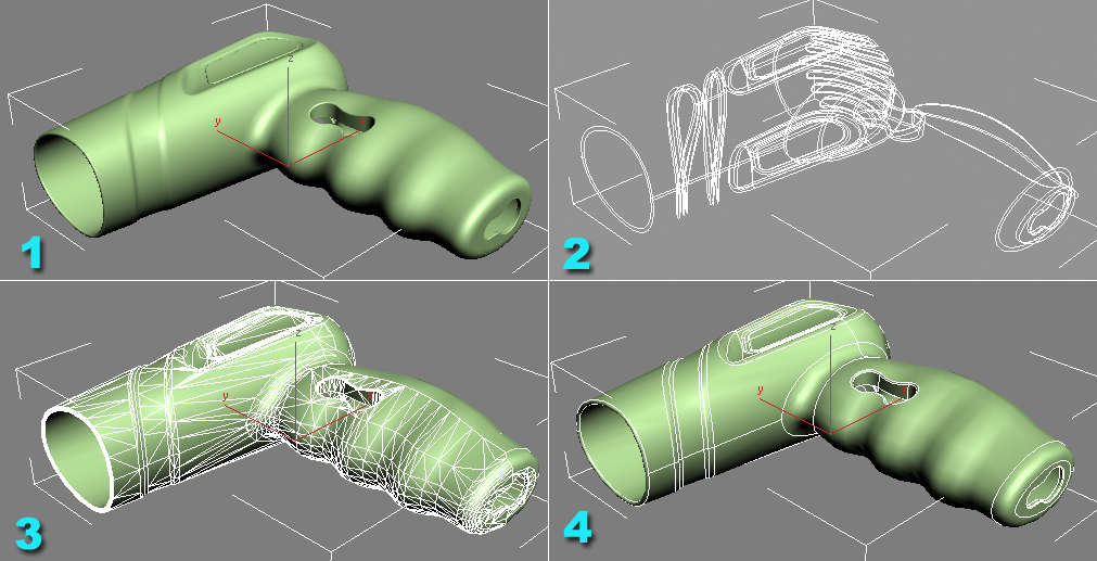

Vier verschiedene Anzeigemodi in schattierten Ansichtsfenstern:
1. Netzanzeige (oder Anzeige von beiden) mit Flächen mit Kanten deaktiviert
2. Kurvenanzeige
3. Netzanzeige mit Flächen mit Kanten aktiviert (Einstellung für grobe Netzqualität)
4. Anzeige von beiden mit Flächen mit Kanten aktiviert
Einstellungen für Netzqualität
Wählen Sie eine allgemeine Einstellung aus, mit der die übrigen Einstellungen für "Ansichtsfensteranzeige" automatisch festgelegt werden. Die Vorgabeauswahl Grob bietet eine angemessene Renderqualität für das Ansichtsfenster mit maximaler Interaktionsgeschwindigkeit.
  • Grob Netzerzeugung mit der niedrigsten Qualität; generiert die wenigsten Polygone.
  • Mittel Generierung eines Netzes mittlerer Qualität.
  • Fein Generierung eines Netzes höchster Qualität; erzeugt die meisten Polygone.
Bereich "Netzanzeige"
Mit den Einstellungen im Bereich "Netzanzeige" steuern Sie die Anzeige von Körperobjekten im Ansichtsfenster. Diese Einstellungen werden auch bei der Umwandlung in das Format für bearbeitbare Netze/Polys verwendet, um die Erstellung der Polygone zu steuern.

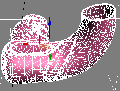

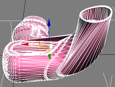

Tipp: Bei Verwendung eines Modifikators zum Verformen des Körpernetzes legen Sie die Maximale Kantenlänge % auf 2,0 oder 3,0 fest, um eine glatte Verformung zu erhalten.
Gekrümmter Haartrockner mit "Max. Kant.länge %" = 0,0 (Vorgabe)
Gekrümmter Haartrockner mit "Max. Kant.länge %" = 3,0; kleinere Polygone erzeugen eine glattere Verformung.
