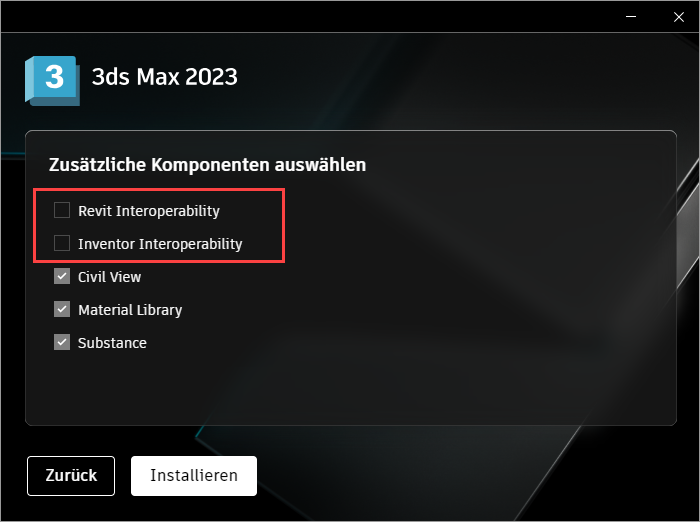

Wichtig: Wenn Sie das On-Demand-Installationsprogramm verwenden möchten, heben Sie die Auswahl von Inventor Interoperability und Revit Interoperability auf, sobald Sie bei der Installation von 3ds Max zur Auswahl zusätzlicher Komponenten aufgefordert werden.

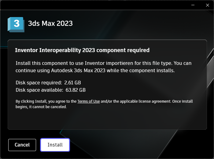

    Wenn die entsprechende Interoperabilitätskomponente noch nicht auf Ihrem System installiert ist oder Ihre installierte Komponente veraltet ist, wird eine Installationsaufforderung angezeigt.
  3. Klicken Sie auf Installieren.
    Sie können die Arbeit in 3ds Max während der Installation fortsetzen.
    Nach Abschluss der Installation müssen Sie die Datei erneut importieren.
