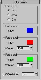

Rollout "Himmelfarben"
Hier können Sie dem Welthimmel einen farbigen Hintergrund verleihen, der aus einem Verlauf mit bis zu drei Farben besteht. Der Himmel ist eine unendliche Kugel, die alle Objekte in der Szene einschließt.
Bereich "Farbanzahl"
Legt fest, ob der Himmel einfarbig ist oder aus einem Verlauf aus zwei oder drei Farben besteht.
Bereiche "Farbe eins", "Farbe zwei" und "Farbe drei"
Ermöglicht Ihnen die Auswahl der Farben aus dem Dialogfeld "Farbauswahl". "Farbe Eins" ist die Grundfarbe.
Winkel
Gibt den Winkel in Grad vom Nordpol des Himmels (senkrecht über dem Betrachter) an, bei dem "Farbe Zwei" und "Farbe Drei" mit der Grundfarbe zusammengeführt werden.
Symbolgröße
Passt die Größe des Helferobjekts in den Ansichtsfenstern an.
