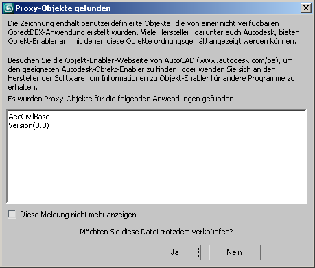

Wenn Sie mithilfe des Dateiverknüpfungs-Managers eine DWG-Datei an Ihre Szene anhängen, wird möglicherweise das Dialogfeld "Proxy-Objekte gefunden" angezeigt. Dies bedeutet, dass die Zeichnung besondere Objekte enthält, die in 3ds Max nur unter Verwendung von speziellen Objekt-Enablern bearbeitet werden können.
Objektaktivierer können aus dem Autodesk Knowledge Network heruntergeladen werden.
