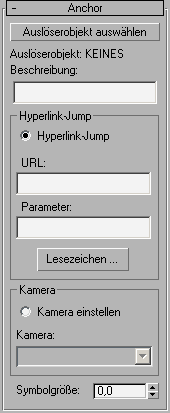

Das Rollout "Anchor" enthält die folgenden Optionen:
Auslöserobjekt auswählen
Hier können Sie bestimmen, welche Geometrie als Auslöser für diesen "Anchor" dienen soll. Klicken Sie auf diese Schaltfläche, und wählen Sie dann die gewünschte Geometrie.
Beschreibung
Hier können Sie eine Textbeschreibung oder -nachricht eingeben, die in der Statusleiste des Browsers angezeigt wird, wenn sich die Maus auf einem Objekt befindet, für das eine Anchor-Aktion definiert wurde.
Hyperlink-Jump (Bereich)
Hyperlink-Jump
Erstellt einen "Anchor", der direkt zu einem URL führt.
URL
Gibt die Position eines Hyperlink-Jumps an. Sie können entweder Ihre Lesezeichenliste zu Rate ziehen oder eine Position manuell eingeben. Wenn die URL auf eine andere VRML97-Welt verweist (eine .wrl-Datei), können Sie "#CameraName" an das Ende der URL anhängen, damit der Browser den Blickpunkt mit der Bezeichnung "CameraName" als Anfangsansicht verwendet.
Parameter
Hier können Sie zusätzliche Browser-Parameter für den Hyperlink-Jump angeben. In der VRML97-Spezifikation finden Sie Anwendungsbereiche für dieses Feld.
Lesezeichen
Ermöglicht die Auswahl einer URL-Position aus einer Liste von Lesezeichen. Klicken Sie auf "Liste importieren", um die in Ihrem Browser definierte Lesezeichenliste zu importieren, oder geben Sie neue URLs manuell in die Liste ein.
Kamera (Bereich)
Kamera einstellen
Erstellt einen "Anchor", der direkt zu einer vorgegebenen Kamera in der aktuellen VRML97-Welt führt.
Kamera
Legt den Kameranamen für "Kamera einstellen" fest.
Symbolgröße
Legt die Größe des Helferobjekts in der Szene fest.
