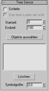

Das Rollout "Time Sensor" enthält die folgenden Optionen:
Wiederholt die Animation vom Startzeit-Frame bis zum Endzeit-Frame.
Startet die Animation, sodass sie läuft, wenn die Datei in den Browser geladen wird.
Legt den abzuspielenden Frame-Bereich fest.
Hier können Sie die Objekte wählen, die mit diesem TimeSensor gesteuert werden sollen.
Löscht ein Objekt aus der Liste ausgewählter Objekte.
Passt die Größe des Helferobjekts in den Ansichtsfenstern an.
