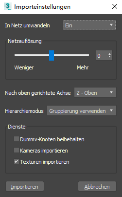

Benutzeroberfläche
In Netz umwandeln
Wenn diese Option aktiviert ist, wird importierte Geometrie in bearbeitbare Netzobjekte für 3ds Max umgewandelt. Wenn sie deaktiviert ist, wird die importierte Geometrie in das Körperobjektformat umgewandelt. Vorgabe = Aktiviert.
Netzauflösung
Stellt die Auflösung von Objekten ein, wenn diese als bearbeitbare Netzobjekte importiert werden. Höhere Werte führen zu detaillierteren Objekten, was hinsichtlich Zeit und Speicherplatz kostspieliger sein kann. Niedrigere Werte führen zu weniger detaillierten Objekten. Bereich = –10 bis 10. Vorgabe = 0.
Nach oben gerichtete Achse
In verschiedenen Anwendungen werden unterschiedliche Achsen als nach oben gerichtete Achse verwendet. Wählen Sie die geeignete Achse für die Datei aus, die Sie importieren. Vorgabe = Z – Nach oben.
Hierarchiemodus
Gruppiert importierte Objekte. Um Gruppierungen zu erhalten, können Sie 3ds Max-Gruppen oder -Layer verwenden. Die Gruppen oder Layer sind entsprechend der Organisation der ursprünglichen Szene verschachtelt. Vorgabe = Gruppierung verwenden.
  • Gruppierung verwenden: Objekte werden entsprechend der Gruppe, in der sie sich in der importierten Datei befinden, in 3ds Max-Gruppen platziert.
  • Layer verwenden: Objekte werden entsprechend dem Layer, in dem sie sich in der importierten Datei befinden, in 3ds Max platziert.
  • Abgeflacht: Objekte werden nicht gruppiert und als unabhängige 3ds Max-Objekte importiert.
Dienste-Gruppe
Dummy-Knoten beibehalten
Wandelt Dummy-Objekte in der importierten Datei in 3ds Max-Dummy-Objekte um. Vorgabe = Deaktiviert
Kameras importieren
Importiert Kameras.
Texturen importieren
Importierte Texturen werden im Texturordner des Projekts gespeichert.
