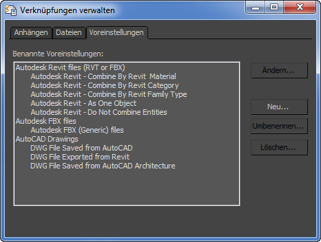

Mit dieser Option können Sie eine Voreinstellung ändern oder eine neue erstellen.
Hier werden alle bestehenden Voreinstellungen aufgeführt.
Öffnet je nach Dateityp das Dialogfeld Dateiverknüpfungs-Einstellungen: DWG-Dateien oder das Dialogfeld Dateiverknüpfungs-Einstellungen: Revit-Dateien (RVT). In diesem Dialogfeld können Sie die Einstellungen für die ausgewählte Voreinstellung ändern.
"Ändern" ist nur dann verfügbar, wenn Sie eine Voreinstellung in der Liste markiert haben.
Öffnet das Dialogfeld Neue Voreinstellung, in dem eine neue Voreinstellung mit den Vorgabeeinstellungen erstellt wird.
"Neu" ist nur dann verfügbar, wenn keine Voreinstellung in der Liste markiert ist. Wenn eine Voreinstellung markiert ist, ändert sich diese Schaltfläche in "Kopieren".
Öffnet das Dialogfeld Neue Voreinstellung, in dem eine neue Voreinstellung mit denselben Einstellungen wie die ausgewählte Voreinstellung erstellt wird.
"Kopieren" ist nur dann verfügbar, wenn eine Voreinstellung in der Liste markiert ist. Wenn keine Voreinstellung markiert ist, ändert sich diese Schaltfläche in "Neu".
Öffnet das Dialogfeld Voreinstellung umbenennen, in dem Sie den Namen der markierten Voreinstellung ändern können.
"Umbenennen" ist nur dann verfügbar, wenn eine Voreinstellung in der Liste markiert ist.
Löscht die ausgewählte Voreinstellung.
"Löschen" ist nur dann verfügbar, wenn eine Voreinstellung in der Liste markiert ist.
