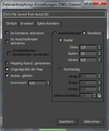

Über die Registerkarte Spline-Rendern im Dialogfeld Dateiverknüpfungs-Einstellungen: DWG-Dateien wird festgelegt, wie die Konturen nach dem Verknüpfen der DWG- oder DXF-Datei in der Szene aussehen. Sie können das Aussehen der Kontur, ihre Glättung und ihre Mapping-Koordinaten bestimmen sowie festlegen, ob sie gerendert werden können.
Die Steuerelemente auf dieser Registerkarte sind hinsichtlich Bezeichnung und Aktion mit denen im Rollout Rendern für Splines identisch. Die Werte dieser Einstellungen sind für alle importierten Konturen fest. Sobald der Importvorgang abgeschlossen ist, können Sie die Einstellungen für jedes Objekt wie gewünscht ändern.
Wenn diese Option aktiviert ist, wird die Kontur als 3D-Netz gerendert, wobei die Renderer-Parameter auf "Radial" oder "Rechteckig" gesetzt sind.
Wenn diese Option aktiviert ist, wird die Kontur im Ansichtsfenster als 3D-Netz angezeigt, wobei die Renderer-Parameter auf "Radial" oder "Rechteckig" gesetzt sind.
Mit dieser Option können Sie verschiedene Renderparameter einstellen und das mit den Einstellungen für "Ansichtsfenster" generierte Netz anzeigen. Diese Option ist nur verfügbar, wenn die Option "Im Ansichtsfenster aktivieren" ausgewählt ist.
Aktivieren Sie diese Option, um Mapping-Koordinaten zuzuweisen. Vorgabe = Deaktiviert.
3ds Max generiert die Mapping-Koordinaten in der U- und V-Dimension. Die U-Koordinate wird einmal um den Spline, während die V-Koordinate einmal entlang der Spline-Länge projiziert wird. Die Kachelung wird über die Kachelparameter im angewendeten Material bewirkt.
Diese Option steuert die Skalierungsmethode für auf das Objekt angewendete Textur-Mapping-Materialien. Die Skalierungswerte werden von den Einstellungen unter Originalskalierung verwenden im Rollout Koordinaten des angewendeten Materials festgelegt. Vorgabe = Aktiviert.
Wenn diese Option aktiviert ist, wird das Objekt mit dem im Zahlenauswahlfeld darunter angegebenen Grenzwert automatisch geglättet. Die Funktion "Autom. glätten" legt die Glättung anhand des Winkels zwischen Spline-Segmenten fest. Je zwei nebeneinander liegende Segmente, die einen kleineren Winkel bilden als im Grenzwert eingestellt, werden derselben Glättungsgruppe zugeordnet.
Hiermit können Sie den Grenzwertwinkel in Grad angeben. Je zwei nebeneinanderliegende Spline-Segmente, die einen kleineren Winkel bilden als im Grenzwert eingestellt, werden derselben Glättungsgruppe zugeordnet.
Stellt das 3D-Netz als zylindrisches Objekt dar.
Splines, die bei einer Dicke von 1,0 bzw. 5,0 gerendert wurden
Zeigt die Kontur des Spline-Netzes als Rechteck an.
