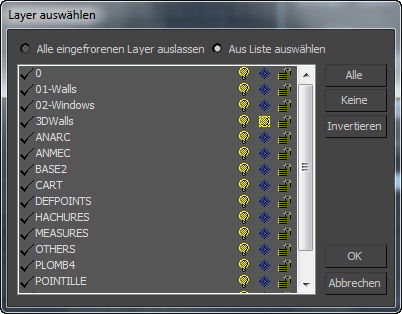

In diesem Dialogfeld können Sie bestimmen, ob der Layer einer DWG-Datei ein- oder ausgeschlossen werden soll, sowie weitere Optionen festlegen, die im Folgenden beschrieben werden.
AutoCAD verfügt über eine spezielle Handhabung für Objekte in der Blockdefinition, die mit Layer 0 verbunden sind. Wenn ein Block Objekte auf Layer 0 enthält und für diese Objekte wurde als Farbeigenschaft "Nach Layer" oder "nach Block" festgelegt, wird die Farbe des Objekts entweder durch die Farbe des Blocks oder vom Layer bestimmt, der in AutoCAD der Blockreferenz zugewiesen wurde. Wenn Blöcke verschachtelt sind, kann dieses Farbsystem komplex werden.
Es werden alle Layer in der verknüpften Datei ausgewählt. Sie können anschließend die Auswahl der Layer, die Sie ausschließen möchten, wieder aufheben.
Die Auswahl aller Layer in der verknüpften Datei wird aufgehoben. Sie können anschließend die Layer, die Sie einschließen möchten, auswählen.
Kehrt die aktuelle Auswahl der Layer in der verknüpften Datei um: Die Markierung ausgewählter Layer wird aufgehoben und nicht ausgewählte Layer werden ausgewählt.
