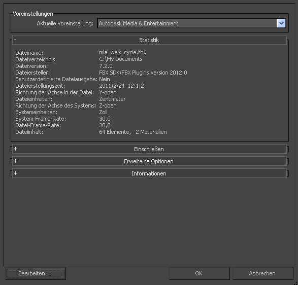

Im Fenster "Statistik" können Sie relevante Meta-Informationen über die eingehende (FBX-) Datei und System- bzw. Anwendungseinstellungen anzeigen. Die angezeigten Informationen variieren je nach Inhalt der Datei.
Zeigt den Namen der Datei an.
Zeigt den Speicherort des Dateiverzeichnisses an.
Zeigt die FBX-Version der Datei an.
Zeigt den Namen und die Version der Anwendung an, von der die Datei erstellt wurde.
Zeigt das Datum und die Uhrzeit an, zu der die Datei erstellt wurde.
Zeigt die nach oben zeigende Achse der Datei an.
Zeigt die Maßeinheit in der Datei an.
Zeigt an, welche Achse in der aktuellen Anwendung nach oben zeigt.
Zeigt die in der aktuellen Anwendung verwendete Maßeinheit an.
Zeigt die Anzahl an Elementen, Texturen, Materialien und Caches in der Datei an.
Dateiinhaltsbereich
Zeigt die in der importierten Szene und Anwendung verwendete Frame-Rate (Frames pro Sekunde) an. Wenn die Frame-Rate keine der Vorgabe-Raten ist (24, 25, 30, 48, 50, 60, 100, 120 FPS), wird sie nicht angezeigt. Eine FBX-Datei mit einer Frame-Rate von 8 Frames pro Sekunde wird z. B. nicht in der Statistik des Importprogramms angezeigt.
