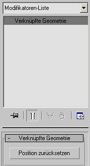

Verwalten verknüpfter Geometrie in 3ds Max
Verknüpfte Objekte werden in der Modifikatorgruppe als verknüpfte Geometrieobjekte angezeigt. Diese Objekte erlauben keinen Zugriff auf Unterobjektebenen, wo weniger schwerwiegende Bearbeitungen erfolgen können. Wenn ein verknüpftes Geometrieobjekt verschoben, gedreht oder skaliert wird, können Sie die Option "Position zurücksetzen" verwenden.
Die Benutzeroberfläche der verknüpften Geometrie in der Modifikatorgruppe.
3ds Max erkennt verknüpfte Geometrieobjekte, wenn Sie eine in VIZ Render erstellte MAX-Datei öffnen. Da verknüpfte Geometrieobjekte in der Modifikatorgruppe keine Parameter enthalten, müssen Sie dem Objekt zunächst einen Netzbearbeitungs-Modifikator hinzufügen oder das verknüpfte Geometrieobjekt in ein bearbeitbares Netz konvertieren, um auf die Unterobjektebenen zuzugreifen. Wenn Sie einer verknüpften Geometrie einen Modifikator hinzufügen, gilt dieser Modifikator für alle Instanzen dieses Objekts.
Verknüpften Geometrieobjekten wird auch ein besonderer LinkTM-Controller zugewiesen. Wenn das Objekt in ein bearbeitbares Netz, Poly- oder NURBS-Objekt oder einen bearbeitbaren Spline konvertiert wird, wird der LinkTM-Controller durch einen PRS-Controller ersetzt.
