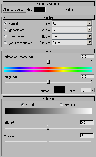

Rollout „Grundparameter“
[Farbfeld]
3ds Max verwendet diese Farbe, wenn kein Map angegeben wurde. Um die Farbe zu ändern, klicken Sie auf das Farbfeld und verwenden Sie dann die Steuerelemente Farbauswahl.
[Map-Schaltfläche]
Klicken Sie auf diese Schaltfläche, die zunächst die Beschriftung „Kein“ hat, um ein Map anzugeben. Nachdem Sie ein Map mit der Material-/Map-Übersicht festgelegt haben, zeigt die Schaltflächenbeschriftung den Namen und den Typ des Maps an.
Tipp: Wenn Sie ein vorhandenes Map durch ein Farbkorrektur-Map ersetzen, werden Sie von 3ds Max gefragt, ob das alte Map als ein Unter-Map beibehalten werden soll. Wenn Sie dies bejahen, wird das alte Map in diesem Feld platziert.
Rollout "Kanäle"
[Kanaloperation]
Wählen Sie den ursprünglichen Vorgang, der auf die Farbkanäle des Maps ausgeführt werden soll:
  • Normal Übergibt die Farbkanäle ohne Änderung an die Steuerelemente auf dem Rollout „Farbe“.
  • Monochrom Wandelt alle Farbkanäle in Grauschattierungen um.
  • Invertieren Ersetzt den roten, grünen und blauen Farbkanal durch die entsprechende Komplementärfarbe.
    Die Komplementärfarbe wird für jeden Kanal durch Abziehen des Werts vom Maximalwert berechnet: 1,0 für Gleitkomma-Farben oder 255 für 8 Bit-Kanäle. So wird beispielsweise Rot in Zyan (Grün + Blau), Grün in Magenta (Rot + Blau) und Blau in Gelb (Rot + Grün) geändert.
  • Benutzerdefiniert Ermöglicht Ihnen die Anwendung der verschiedenen Einstellungen auf jeden Kanal mit den verbleibenden Steuerelementen auf dem Rollout.
Tipp: Sie können eine der voreingestellten Kanaloperationen (Normal/Monochrom/Invertieren) als Ausgangspunkt für die Anpassung verwenden. Wählen Sie die Voreinstellung, und wählen Sie anschließend "Benutzerdefiniert". Die vorherigen Einstellungen bleiben aktiv und können weiterhin geändert werden.
Rot/Grün/Blau/Alpha
Sie können Kanaloperationen pro Kanal festlegen. Diese Option ist nur verfügbar, wenn "Benutzerdefiniert" die aktive Auswahl ist. Sonst wird in diesen Felder die aktuelle Einstellung angezeigt, wie "Monochrom" für die RGB-Kanäle.
Wählen Sie aus der Dropdown-Liste einen Ersatzwert oder -kanal für jeden Kanal aus:
  • Rot/Grün/Blau/Alpha Ersetzt den Kanal durch den ausgewählten Kanal. Wenn Sie z. B. „Blau=Rot“ festlegen, nimmt die blaue Komponente eines jeden Pixels den aktuellen Wert der roten Komponente dieses Pixels an.
  • Rot (Invers)/Grün (Invers)/Blau (Invers)/Alpha (Invers) Ersetzt den Kanal durch den ausgewählten Komplementärkanal. Wenn Sie z. B. „Blau=Rot (Invers)“ festlegen, nimmt die blaue Komponente eines jeden Pixels den Komplementärwert des aktuellen Werts der roten Komponente dieses Pixels an.
    Die Komplementärfarbe wird für jeden Kanal durch Abziehen des Werts vom Maximalwert berechnet: 1 im Fall von Gleitkomma-Farben oder 255 bei 8 Bit-Kanäle. So wird beispielsweise Rot in Zyan (Grün + Blau), Grün in Magenta (Rot + Blau) und Blau in Gelb (Rot + Grün) geändert.
  • Monochrom Wandelt den Farbkanal in Graustufen um. 3ds Max ermittelt den Graustufenwert für einen Kanal, indem die Werte des roten, grünen und blauen Kanals für jedes Pixel addiert und anschließend durch 3 geteilt werden. Wenn die RGB-Werte beispielsweise 0,5, 0,4 und 0,0 lauten, wäre der Monochromwert für jeden Kanal dieses Pixels 0,3.
  • Eins Stellt den Kanal auf den höchstmöglichen Wert ein. Tatsächlich wird er vollständig aktiviert. Wenn beispielsweise die ursprüngliche Farbe eines Pixels in einem 24-Bit- oder 32-Bit-Map R=50, G=75 und B=100 ist, würde die Einstellung „Grün=Eins“ zu R=50, G=255 und B=100 führen.
  • Null Stellt den Kanal auf den niedrigsten möglichen Wert ein. Tatsächlich wird der Kanal deaktiviert. Wenn beispielsweise die ursprüngliche Farbe eines Pixels R=50, G=75 und B=100 ist, würde die Einstellung Grün=Null zu R=50, G=0 und B=100 führen.
Rollout "Farbe"
Auf diesem Rollout befinden sich drei Steuerelemente für die allgemeine Farbumwandlung. Diese Steuerelemente wirken sich auf die Ausgabe des Rollouts "Kanäle" aus. Vergewissern Sie sich, dass für das Rollout "Kanäle" als Wert "Normal" festgelegt ist, um das ursprüngliche Map zu verwenden.
Farbtonverschiebung
Sie können die Farben mithilfe des Standardspekturms "Farbton" ändern. Bestimmen Sie mit dem Schieberegler oder dem numerischen Steuerelement, wie die Farben im Map neu zugeordnet werden sollen. KIicken Sie mit der rechten Maustaste auf den Schieberegler, um ihn auf 0 zurückzusetzen. Bereich = -180 bis 180.
Dieses Steuerelement funktioniert auf dieselbe Weise wie das Steuerelement "Farbtonverschiebung" in Autodesk Combustion und Autodesk Toxik.
Sättigung
Die Intensität oder Reinheit der Map-Farben. Wenn Sie den Wert für die "Sättigung" absenken, wird Farbe weggenommen und die Erscheinung des Bilds tendiert in Richtung Graustufen. Wenn Sie den Wert erhöhen, werden die Farben intensiviert. Mit dem Schieberegler oder dem numerischen Steuerelement können Sie den Wert ändern. Klicken Sie mit der rechten Maustaste auf den Schieberegler, um ihn auf 0 zurückzusetzen. Bereich = -100 bis 100.
Dieses Steuerelement funktioniert auf dieselbe Weise wie das Steuerelement "Sättigung" in Autodesk Combustion und Autodesk Toxik.
Farbton
Färbt alle nicht weißen Map-Pixel entsprechend dem Wert des Farbfelds. Graustufenwerte, inkl. Schwarz und Weiß, haben keine Wirkung.
Stärke
Der Grad, inwieweit sich die Einstellung von "Farbton" auf die Map-Pixel auswirkt. Bereich = 0 bis 100.
Rollout "Helligkeit": Standard
Bei der Standardoption auf dem Rollout "Helligkeit" werden zwei benutzerfreundliche Steuerelemente angezeigt:
Helligkeit
Die Gesamtluminanz des Map-Bilds. Mit dem Schieberegler oder dem numerischen Steuerelement können Sie den Wert ändern. Klicken Sie mit der rechten Maustaste auf den Schieberegler, um ihn auf 0 zurückzusetzen. Bereich = -100 bis 100.
Kontrast
Die Unterschied zwischen helleren und dunkleren Teilen des Map-Bilds. Mit dem Schieberegler oder dem numerischen Steuerelement können Sie den Wert ändern. Klicken Sie mit der rechten Maustaste auf den Schieberegler, um ihn auf 0 zurückzusetzen. Bereich = -100 bis 100.
