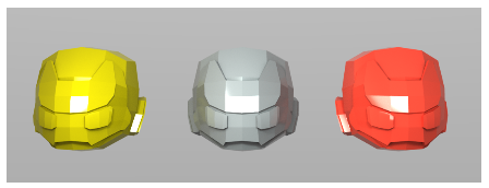

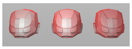

- Basisfarbe-Map
Metallartigkeit = 0,0 und Basisfarbe = gelb, grau bzw. rot
Maps, die dem Parameter Basisfarbe-Map hinzugefügt wurden, können als Streufarbe für Nichtmetalle betrachtet werden. Für Metalle ist dies die Farbe des Metalls.

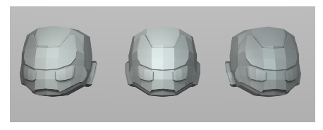

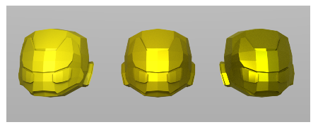

- Metallartigkeit-Map
Metallartigkeit = 0,0, 0,5 bzw. 1
Werte liegen im Bereich von 0,0 für Nichtmetall bis 1,0 für vollständig reflektierendes Metall.

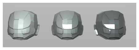

- Rauheit-Map
- Wenn angewendet, führt eine höhere Rauheit zu einem unschärferen Material, während eine niedrigere Rauheit zu einem spiegelähnlichen Material führt.
Anmerkung: Der Vorgabewert für die Rauheit ist 0,0. Wenn ein Rauheit-Map hinzugefügt wird, wird der Rauheitswert automatisch auf 1,0 gesetzt.

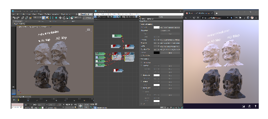

- Okklusion (UO)
Die Umgebungsokklusion ist eine Graustufen-Map, die die Streufarbe verdunkelt.

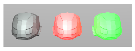

- Emission-Map
Emission = schwarz, rot bzw. grün
Diese Map steuert die Farbe und Intensität des Lichts, das vom Material abgegeben wird (Selbstillumination).

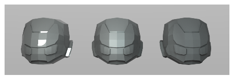

- Klarlack-Map
Klarlack = 0,0, 0,5 bzw. 1
Diese Map definiert eine Klarlackschicht, die auf das Material aufgebracht werden kann.

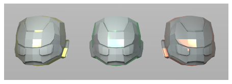

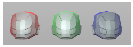

- Glanzfarben-Map
Glanzrauheit = 0,1 und Glanzfarbe = rot, grün bzw. blau
Diese Map steuert die Farbe der Glanzkomponente des Materials. Glanz simuliert die Rückstreuung samtartiger Materialien.
- Glanzrauheit-Map
Glanzfarbe = rot und Glanzrauheit = 0,0, 0,5 bzw. 1
Diese Map legt fest, wie viel Rückstreuung vorhanden ist. Eine geringe Rauheit führt zu einer scharfen Glanzfarbenreaktion um streifende Winkel, während eine große Rauheit zu einer glatten Glanzfarbenreaktion um streifende Winkel führt.

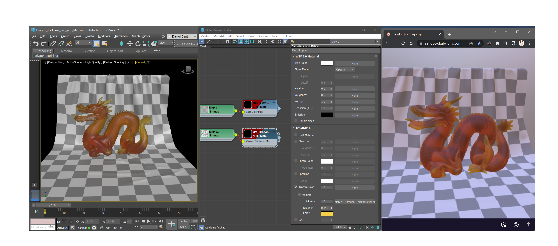

- Übertragung-Map
Rauheit-Map = 0,2 und Übertragung-Map = 0,0, 0,5 bzw. 1
Diese Map passt die Lichtmenge an, die von der Oberfläche übertragen und nicht als Streufarbe behandelt wird. Ein Wert von 1,0 bedeutet, dass 100 % des Lichts, das die Oberfläche durchdringt, durchgelassen werden. Das Attribut Volumen auf der Registerkarte Übertragung legt fest, ob das Material als Volumen mit Absorption und Refraktion behandelt wird. Die Rauheit-Map bestimmt die Klarheit der Transparenz, wobei 0,0 klar wie Fensterglas ist und höhere Werte mattiertem Glas entsprechen.
Anmerkung: Für die Vorschau des Übertragungsattributs ist ActiveShade erforderlich.
Anmerkung: Eine genaue Vorschau erfordert Szeneneinheiten in Metern und nicht skalierte Objekte.
Rauheit-Map = 0,2, Übertragung-Map = 1, Volumendicke = 0,0, 0,5 bzw. 1
Eine Erhöhung der Volumendicke erzeugt eine dickere Schicht, wenn Licht durch das Material gebrochen wird.

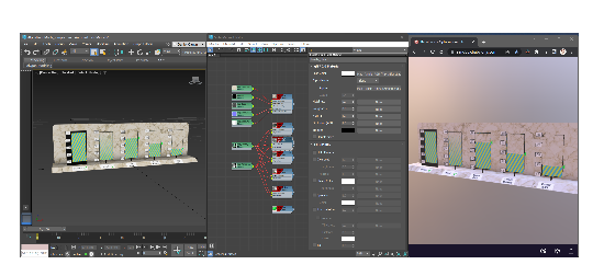

Beispiel-Download
Ein Beispielordner zum Herunterladen mit einer in 3ds Max erstellten Szene, in dem der glTF-Materialknoten und die Attribute zum Texturieren aller in der Szene vorhandenen Objekte verwendet werden.
Klicken Sie unten auf den Link, um den Beispielordner herunterzuladen (Ordner enthält die 3ds Max-Szene und alle Bitmap-Texturen).
Beispielszene Terrasse
