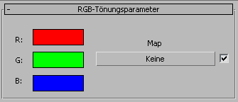

  1. Klicken Sie im Rollout „RGB-Tönungs-Parameter“ auf die Map-Schaltfläche mit der Bezeichnung „Keine“.

  3. Wählen Sie das Farbfeld R, G oder B.

Benutzeroberfläche
R/G/B
Mit den Farbfeldern für Rot, Grün und Blau wird die Farbauswahl aufgerufen, in der Sie den Wert des jeweiligen Kanals einstellen können.
Map
Zeigt die Material-/Map-Übersicht an, in der Sie das zu tönende Map auswählen können.
Mit dem Kontrollkästchen wird der Effekt des Maps aktiviert bzw. deaktiviert.
