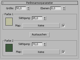

Benutzeroberfläche
Größe
Legt die Größe des Marmormusters fest. Ändern Sie dieses Zahlenauswahlfeld, um die Skalierung des Marmors relativ zur Objektgeometrie zu ändern. Vorgabe = 50.
Ebenen
Gibt an, wie oft der Turbulenz-Algorithmus angewendet wird. Gültig sind Werte im Bereich von 1,0 bis 10,0. Je höher der Wert, desto komplizierter das Marmormuster. Vorgabe = 8,0.
Bereiche "Farbe 1" und "Farbe 2"
Die Steuerelemente dieser beiden Bereiche sind identisch. Sie bestimmen die beiden Hauptfarben des Marmors.
[Farbfeld]
Klicken Sie darauf, um das Dialogfeld Farbauswahl zu öffnen, in dem Sie die Farbe ändern können.
Sättigung
Steuert die Sättigung der Farbe im Map, ohne die im Farbfeld angezeigte Farbe zu ändern. Niedrigere Werte machen die Farbe dunkler, höhere Werte machen sie heller. Bereich = 1 to 100; Vorgabe = 85 für Farbe 1, 70 für Farbe 2.
Map-Schaltfläche
Klicken Sie auf diese Schaltfläche, um anstelle einer deckenden Farbe ein Map zuzuweisen. Mit dem Kontrollkästchen wird das Map aktiviert bzw. deaktiviert.
Austauschen
Klicken Sie auf diese Schaltfläche, um Farbe 1 und Farbe 2 auszutauschen.
