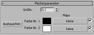

Benutzeroberfläche
Größe
Mit diesem Zahlenauswahlfeld wird die Größe der Flecken eingestellt. Damit können Sie die Flecken an Ihre Geometrie anpassen. Vorgabe = 0,1.
Austauschen
Tauscht die beiden Farbkomponenten aus.
Farbe Nr. 1
Steuert die Farbe der Flecken.
Farbe Nr. 2
Entspricht der Hintergrundfarbe.
Klicken Sie auf eines der Farbfelder, um das Dialogfeld Farbauswahl aufzurufen und eine dieser Farbkomponenten zu ändern.
Maps
Klicken Sie auf eine Schaltfläche, um ein Map zuzuweisen, das eine der Farbkomponenten ersetzt. Wenn Sie das Kontrollkästchen deaktivieren, wird das zugehörige Map ebenfalls deaktiviert (das Flecken-Map kehrt zur zugehörigen Farbkomponente zurück).
