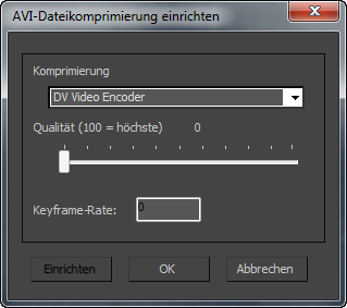

Wenn AVI als Ausgabeformat gewählt ist, wird durch Klicken auf "Rendern" oder "Setup" im Dialogfeld "Render-Ausgabedatei" das Dialogfeld "Video-Komprimierung" angezeigt.
Wählen Sie in der Dropdown-Liste den Codec (Compressor/Decompressor) aus, der die Datei komprimieren soll. Sie können jeden beliebigen auf Ihrem System installierten Codec verwenden.
Sie können auch unkomprimierte Frames rendern und die Datei dann mit einer externen Anwendung komprimieren. Die Komprimierung von Videodateien ist ein komplexes Thema, bei dem viele Aspekte zu berücksichtigen sind.
Nur für bestimmte Codecs verfügbar. Falls verfügbar, wählen Sie die gewünschte Qualität mit dem Schieberegler aus. Je höher die Qualität eingestellt wird, desto größer wird die resultierende Datei.
Nur für bestimmte Codecs verfügbar. Falls verfügbar, legen Sie mit dieser Einstellung das Intervall zwischen den Delta-Keyframes (Schlüsselbildern) fest, mit denen ein Frame (Einzelbild) mit einem anderen verglichen wird und Zwischen-Frames erstellt werden. Wenn das Intervall zu groß ist, wird die Qualität der AVI-Datei insgesamt beeinträchtigt.
Nur für bestimmte Codecs verfügbar. Klicken Sie auf diese Schaltfläche, um zusätzliche Optionen für den aktuellen Codec anzuzeigen. Diese sind herstellerspezifisch und variieren von Codec zu Codec.
