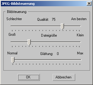

Wenn JPEG als Ausgabeformat gewählt ist, wird durch Klicken auf Rendern oder Setup im Dialogfeld Render-Ausgabedatei das Dialogfeld JPEG-Bildsteuerung angezeigt.
Positionieren Sie den Schieber auf die gewünschte Qualitätsstufe: Je höher die Qualität, desto größer die Datei. Im Allgemeinen werden die Dateien mit Komprimierungsverhältnissen von 5:1 bis 15:1 komprimiert, wenn der Schieber auf Am besten steht.
Stellen Sie mit dem Schieber die gewünschte Dateigröße ein: je größer die Datei, desto besser die Qualität.
Stellen Sie mit dem Schieber die gewünschte Glättungsstufe ein: je höher die Glättung, desto größer die Datei.
