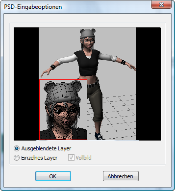

Wenn Sie eine PSD-Datei als Bitmap öffnen, wird ein Dialogfeld angezeigt, in dem Sie die Verwendung des Bilds festlegen können.
"Kollabierte Layer" zeigt das gesamte Bild an.

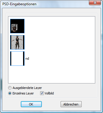

"Einzelner Layer" zeigt eine Liste der Layer an, unter denen Sie wählen können.
Vollbild Wenn diese Option aktiviert ist, wird der gesamte Layer für das Bitmap verwendet. Wenn sie nicht aktiviert ist, wird nur der Teil des Layers verwendet, der durch Bilddaten belegt ist. Vorgabe = Aktiviert.
