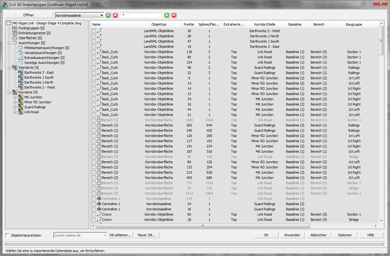

Benutzeroberfläche
- Öffnen
- Klicken Sie, um ein Dateidialogfeld zu öffnen, und navigieren Sie zu der VSP3D-Datei, die Sie verwenden möchten.

[Auswahloptionen]
Diese Gruppe von Steuerungen bietet Filteroptionen, mit denen Sie Teile eines oder mehrerer Modelle auswählen können.
- [Dropdown-Liste Zeichenfolgetyp]
- Wählen Sie entweder Alle Zeichenfolgen (Vorgabe) oder einen der besonderen Zeichenfolgentypen aus, die im aktiven Modell zur Verfügung stehen.
[Schaltfläche mit Häkchen]
- Klicken Sie auf diese Schaltfläche, um die Zeichenfolgen auszuwählen, die der Auswahl aus der Dropdown-Liste entsprechen.
[Schaltfläche in Form eines X]
- Klicken Sie auf diese Schaltfläche, um die Auswahl der ausgewählten Zeichenfolgen aufzuheben.
- [Platzhalter-Feld]
- Mit dieser Option können Sie die Zeichenfolgeauswahl einschränken, indem Sie einen Platzhalterausdruck eingeben. Vorgabe = * (alle auswählen).
Sie können auch mithilfe der Liste des Inhalts der Datei Zeichenfolgen einzeln auswählen, oder Sie klicken mit der rechten Maustaste auf die Liste, um ein Kontextmenü mit zusätzlichen Auswahloptionen anzuzeigen.
[Pluszeichen-Schaltfläche]
- Klicken Sie auf diese Schaltfläche, um die Zeichenfolgen auszuwählen, die mit dem Platzhalterfeld übereinstimmen.
[Minuszeichen-Schaltfläche]
- Klicken Sie auf diese Schaltfläche, um die Auswahl der Zeichenfolgen rückgängig zu machen, die mit dem Platzhalterfeld übereinstimmen.
- [Hierarchieansicht]
- Zeigt die gesamte Hierarchie des Civil 3D-Datensatzes an. Wählen Sie in der Strukturansicht ein übergeordnetes Objekt aus, wie zum Beispiel einen bestimmten Korridor, einen Korridorbereich oder einen Standort. In der Listenansicht auf der rechten Seite der Civil 3D-Importgruppe werden die untergeordneten Objekte angezeigt.
Klicken Sie mit der rechten Maustaste in der Hierarchie, um ein Menü zu öffnen, mit dem Sie alle dem übergeordneten Objekt untergeordneten Objekte auswählen können.
Wählen Sie den Stammknoten ganz oben in der Hierarchie aus, um alle Objekte in der Listenansicht anzuzeigen.
- [Listenansicht]
- Listet die dem ausgewählten übergeordneten Objekt zugehörigen Objekte in der Hierarchie auf.
Klicken Sie mit der rechten Maustaste auf die Listenansicht, um ein Menü mit Auswahloptionen, z. B. übereinstimmender Name, Objekttyp, Korridor, Layer oder übereinstimmende Baugruppe, zu öffnen.
Diese Liste enthält die folgenden Informationsspalten:
- Name Der Name des Civil 3D-Objekts.
- Objekttyp Der Typ des Civil 3D-Objekts (z. B. Oberfläche, Ausrichtung, Objektlinie, Korridoroberfläche usw.
- Punkte Bei Konturen die Gesamtzahl der Punkte in der Kontur. Bei Oberflächen die Gesamtzahl der Scheitelpunkte im Netz.
- Splines/Flächen Bei Konturen die Gesamtzahl der Splines in der Kontur. Bei Oberflächen die Gesamtzahl der Flächen (Dreiecke) im Netz.
- Extrahierte Verknüpfung Der extrahierte Verknüpfungscode, der während des Exportvorgangs aus Civil 3D festgelegt wurde. Betrifft nur korridorbezogene Objekte.
Das Civil View-Exportmodul für Civil 3D ermöglicht das Filtern von exportierten Daten aus einem Korridor über den Korridorverknüpfungscode. In der Regel wird der Verknüpfungscode "Oben" verwendet, um sicherzustellen, dass ausschließlich die obere Oberfläche des Korridors für die Visualisierung exportiert wird.
- Korridor/Stelle Der Name des übergeordneten Objekts oder des Containers, dem das aufgeführte Objekt angehört. Für Korridoroberflächen, Ausrichtungen und Objektlinien wird der Name des Korridors aufgelistet. Für Standort-/Verlaufsobjektlinien wird der Name des Standorts aufgeführt. Gilt nur für korridor- und standortbezogene Objekte.
- Basislinie Die Basislinie, welcher das aufgelistete Korridorobjekt angehört. Betrifft nur korridorbezogene Objekte.
- Bereich Der Bereich, welchem das aufgelistete Korridorobjekt angehört. Betrifft nur korridorbezogene Objekte.
- Baugruppe Die Baugruppe, die auf den Bereich angewendet wurde, welchem das Korridorobjekt angehört. Betrifft nur korridorbezogene Objekte.
- Anfangsstation Die Anfangsstation des Bereichs oder der Basislinie, welchem/welcher das aufgelistete Korridorobjekt angehört. Betrifft nur korridorbezogene Objekte.
- Endstation Die Endstation des Bereichs oder der Basislinie, welchem/welcher das aufgelistete Korridorobjekt angehört. Betrifft nur korridorbezogene Objekte.
- AutoCAD-Layer Der AutoCAD-Layer, aus dem das aufgelistete Objekt extrahiert wurde.
