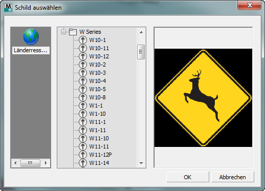

- Andere Signaldefinitionen
- Klicken Sie auf eine Schildflächendefinition, um sie aus den Standard-Schildobjektbibliotheken von Civil View zuzuweisen. Die Signalfläche wird auf die Vorderseite aller Signale angewendet.
Civil View ignoriert die Größe der Größenfläche aus der Bibliotheksdefinition. Das Schildflächenbild wird über die volle Breite und Höhe aller angezeigten Standardsignalflächen drapiert.
- [Schaltfläche in Form eines "X"]
- Klicken Sie auf diese Schaltfläche, um die aktuelle Signalfläche von allen Signalen zu entfernen.
