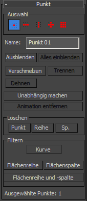

Auswahlsteuerelemente für Punkt-Unterobjekte
(Vorgabe). Wenn diese Option aktiviert ist, können Sie einzelne Punkte durch Klicken oder Gruppen von Punkten durch Ziehen eines Bereichs wählen.
Wenn diese Option aktiviert ist, wird durch Klicken auf einen Punkt die gesamte Reihe ausgewählt, zu der der Punkt gehört. Durch Ziehen werden alle Reihen im Bereich ausgewählt.
Liegt der Punkt auf einer Kurve, werden mit "Reihe von Punkten" alle Punkte auf der Kurve ausgewählt.
Wenn diese Option aktiviert ist, wird durch Klicken auf einen Punkt die ganze Spalte ausgewählt, zu der der Punkt gehört. Durch Ziehen werden alle Spalten im Bereich ausgewählt.
Befindet sich der Punkt auf einer Kurve, wird mit "Spalte von Punkten" nur ein einzelner Punkt gewählt.
Wenn diese Option aktiviert ist, werden durch Klicken auf einen Punkt die gesamte Reihe und die gesamte Spalte ausgewählt, zu denen der Punkt gehört. Durch Ziehen werden alle Reihen und Spalten im Bereich ausgewählt.
Wenn diese Option aktiviert ist, werden durch Klicken oder Ziehen alle Punkte auf der Kurve oder Oberfläche gewählt.
Zeigt den Namen des derzeit ausgewählten Punkts an. Diese Option ist deaktiviert, wenn Sie mehrere Punkte ausgewählt haben.
Der Vorgabename lautet "Punkt", gefolgt von einer Nummer. In diesem Feld können Sie den Punkt wie gewünscht benennen.
Wenn Sie hierauf klicken, werden die derzeit ausgewählten Punkte ausgeblendet.
Blendet alle ausgeblendeten Punkte ein.
Verschmilzt zwei Punkte miteinander. (Sie können einen KS nicht mit einem Punkt verschmelzen oder umgekehrt.) Dadurch können Sie zwei Kurven oder Oberflächen verbinden. Außerdem können Sie auf diese Weise die Form von Kurven und Oberflächen ändern.
Beim Verschweißen von Punkten werden die beiden Punkt-Unterobjekte nicht kombiniert. Sie sind zwar verbunden, bleiben aber separate Unterobjekte, die Sie zu einem späteren Zeitpunkt wieder trennen können.
Verschmolzene Punkte verhalten sich wie ein einzelner Punkt, bis Sie sie wieder trennen.
Verschmolzene Punkte werden in einer speziellen Farbe angezeigt. Die Vorgabefarbe ist Rot. (Sie können diese Farbe ändern, indem Sie im Dialogfeld "Benutzeroberfläche anpassen" die Farbpalette aufrufen.)
Trennt die verschmolzenen Punkte.
Dehnt eine Punktkurve. Wenn Sie den Cursor vom Ende der Kurve ziehen, fügen Sie einen neuen Punkt hinzu und verlängern die Kurve.
Diese Option ist bei unabhängigen Punkten deaktiviert. Ist der Punkt abhängig, wird er durch Klicken auf diese Schaltfläche unabhängig.
Entfernt die Animations-Controller von den ausgewählten Punkten.
Mit den Schaltflächen in diesem Bereich können Punkte gelöscht werden.
Löscht einen einzelnen Punkt (auf einer Kurve) oder eine Reihe und Spalte von Punkten (auf einer Oberfläche).
Löscht eine Reihe aus einer Oberfläche.
Löscht eine Spalte aus einer Oberfläche.
Mit den Schaltflächen in diesem Bereich werden Punktkurven oder -oberflächen verfeinert, indem ihnen Punkte hinzugefügt werden.
Fügt einer Punktkurve Punkte hinzu.
Fügt einer Punktoberfläche eine Reihe von Punkten hinzu.
Fügt einer Punktoberfläche eine Spalte von Punkten hinzu.
Fügt einer Punktoberfläche eine Reihe und eine Spalte hinzu. Ihr Schnittpunkt ist die Stelle, an der Sie auf die Oberfläche klicken.
In diesem Textfeld wird angezeigt, wie viele Punkte derzeit ausgewählt sind.
