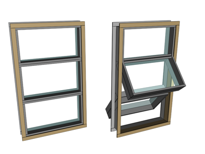

Dreiteilige Fenster bestehen aus drei Fensterrahmen: der obere Fensterrahmen ist fix, während die unteren beiden Fensterrahmen wie Kippfenster geöffnet werden können, jedoch in entgegengesetzte Richtungen.
Dreiteiliges Fenster

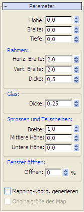

In jedem Thema zu den einzelnen Fenstern werden ihre einmaligen Steuerelemente und ihr einmaliges Verhalten beschrieben. Einige Fensterparameter gelten für alle Fenstertypen; siehe Fenster.
Legt die Breite (Tiefe) der Sprossen in den Fensterrahmen fest.
Legt die Höhe des mittleren Fensterrahmens im Verhältnis zum Fensterrahmen fest.
Legt die Höhe des unteren Fensterrahmens im Verhältnis zum Fensterrahmen fest.
Gibt den Prozentwert an, den die beiden verschiebbaren Fensterrahmen geöffnet sind. Dieser Parameter kann animiert werden.
