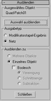

Benutzeroberfläche
Bereich "Ausgewähltes Objekt"
Zeigt den Namen der aktuellen Auswahl an. Ist mehr als ein Objekt ausgewählt, wird hier "[Anzahl] Objekte ausgewählt" angezeigt.
Auswahl ausblenden
Blendet die ausgewählten Objekte aus. Die Methode zum Ausblenden ist von den Einstellungen der Optionen unter dieser Schaltfläche abhängig.
Bereich "Ausgabetyp"
Gibt den Objekttyp an, der durch das Ausblenden erzeugt wird.
  • Modifikatorstapel-Ergebnis Sie erhalten dadurch dasselbe Ergebnis wie beim Ausblenden seines Stapels. In den meisten Fällen erhalten Sie ein Netzobjekt wie mit der Option "Netz". Falls das Objekt jedoch über einen Modifikator "Patch bearbeiten" verfügt, sodass sein Stapel ein Patch erzeugt, ist das Ergebnis ein Patch-Objekt und kein Netz. Gleichermaßen wird eine Kontur mit Modifikatoren des Typs "Spline bearbeiten" zu einem bearbeitbaren Spline. Wenn diese Option verwendet wird, sind die Optionen im Bereich "Ausblenden bis" nicht verfügbar, und alle ausgewählten Objekte bleiben unabhängige Objekte.
  • Netz Alle ausgewählten Objekte werden unabhängig von ihrem Typ vor dem Ausblenden zu bearbeitbaren Netzen.
Mit diesen Steuerelementen wird festgelegt, wie die ausgewählten Objekte kombiniert werden. Diese Optionen sind nur verfügbar, wenn die Option "Netz" gewählt ist.
  • Mehrere Objekte Blendet alle Objekte in der Auswahl aus, wobei aber jedes Objekt unabhängig bleibt. Wenn diese Option ausgewählt ist, sind die Optionen unter "Boolesch" deaktiviert.
  • Einzelnes Objekt Blendet alle ausgewählten Objekte bis zu einem einzelnen, bearbeitbaren Netzobjekt aus.
    Boolesch Führt boolesche Operationen mit den ausgewählten Objekten durch. Während der booleschen Berechnung werden eine Fortschrittsleiste und die Schaltfläche "Abbrechen" eingeblendet. Falls Objekte in der booleschen Operation die Bedingung nicht erfüllen, werden sie übergangen, aber das Ausblenden wird fortgesetzt. Das Ergebnis ist kein zusammengesetztes boolesches Objekt, sondern ein einzelnes, bearbeitbares Netz. Der Typ der booleschen Operation wird mit den nachstehenden Optionen festgelegt.
    • Vereinigung Kombiniert die verschiedenen Objekte, wobei die Schnittmengengeometrie entfernt wird.
    • Schnittmenge Entfernt alles bis auf die Schnittmengengeometrie.
    • Subtraktion Behält das zuerst ausgewählte Objekt bei, während alle anschließend ausgewählten Objekte subtrahiert werden. Um beispielsweise mehrere Zylinder von einem Quader zu subtrahieren, klicken Sie auf den Quader, um ihn auszuwählen, und halten Sie gedrückt.
    • Führen Sie bei gedrückterSTRG-TASTE eine Bereichsauswahl der Zylinder durch.
