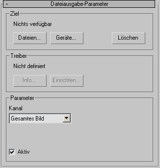

Rendereffekt "Dateiausgabe"
Mit der Option "Dateiausgabe" können Sie eine "Momentaufnahme" einer gerenderten Szene aufnehmen, bevor die anderen Rendereffekte ganz oder teilweise angewendet werden, je nach der Position von "Dateiausgabe" im Stapel der Rendereffekte. Sie können beim Rendern einer Animation verschiedene Kanäle wie "Luminanz", "Tiefe" oder "Alpha" in eigenen Dateien speichern.
Mit der Dateiausgabe können Sie ein RGB-Bild in einen anderen Kanal konvertieren und diesen Bildkanal in den Stapel der Rendereffekte zurücksenden. Danach können die übrigen Effekte auf diesen Kanal angewendet werden.
Benutzeroberfläche
Bereich "Ziel"
Dateien

Bereich "Treiber"
Diese Schaltflächen sind nur verfügbar, wenn Sie ein Gerät als Bildquelle gewählt haben.
Info
Zeigt Informationen über die Quelle der Bild-Handler-Software an, mit der das Bild in 3ds Max importiert wurde.
Einrichten
Zeigt ein Dialogfeld mit spezifischen Einstellungen für das Plug-In an. Einige Plug-Ins verwenden diese Schaltfläche nicht.
Bereich "Parameter"
Kanal
Wählt den Kanal aus, der gespeichert oder in den Stapel der Rendereffekte zurückgesendet werden soll. Mit Gesamtes Bild, Luminanz, Tiefe und Alpha können Sie weitere Optionen im Bereich Parameter anzeigen lassen.

Aktiv
Aktiviert bzw. deaktiviert die Funktion "Dateiausgabe". Im Gegensatz zum Kontrollkästchen "Aktiv" im Rollout "Rendereffekte" kann dieses Kontrollkästchen animiert werden. Dadurch können Sie erreichen, dass nur die gewünschten Teile einer gerenderten Szene gespeichert werden.
