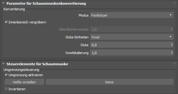

Rollout Parameter für Schaummaskenkonvertierung
Bereich Konvertierung
- Modus
- Steuert, wie das Objekt voxeliert wird – entweder als Festkörper, Hülle oder Festkörper (robust).
- Über Festkörper wird ein Festkörpervolumen erstellt, das das Innere des Netzes umfasst. Das Netz sollte bündig und wasserdicht sein.
- Mit Hülle wird eine dünne Hülle um die Oberfläche des Netzes erstellt. In diesem Modus sollte die Dicke in der Regel 1,0 oder mehr betragen.
- Festkörper (robust) ist eine Alternative zu Festkörper, die in der Regel bessere Ergebnisse für Volumina mit einem hohen Detaillierungsgrad, Öffnungen zu Kavitäten oder nicht wasserdichten Oberflächen liefert. Diese Einstellung wirkt sich jedoch nicht auf Flüssigkeiten in vollständig geschlossenen Bereichen aus.
- Innen vergröbern
- Spart Arbeitsspeicher, indem eine zusätzliche Vergröberung der Voxel innerhalb des Volumens durchgeführt wird, wenn der Konvertierungsmodus Festkörper (robust) lautet, insbesondere bei sich selbst überschneidenden Netzen.
- Oberflächenversatz
- Legt den Abstand in Voxelbreiten fest, der zum Schließen (Erweitern und dann Abschwächen) der Festkörpervoxel verwendet wird, wenn der Konvertierungsmodus Festkörper (robust) lautet. Der interne Mindestwert ist 1.0, sodass nur höhere Werte eine Auswirkung haben.
Anmerkung: Hohe Werte können zu Darstellungsfehlern führen.
- Dicke-Einheiten
- Legt fest, ob die Dicke in Voxel oder Welteinheiten angegeben wird. Wenn die Option "Voxel" festgelegt ist, hängt die effektive Dicke von der Basis-Voxelgröße der Simulation ab.
- Dicke
- Legt den Betrag fest, um den das Netz verdickt werden soll. Bei Festkörperformen, die bereits sehr dick sind, können Sie 0.0 für eine exakte Umgrenzung oder sogar negative Werte verwenden, um eine Schwindung entlang der Oberflächennormalen zu erzielen. Bei dünneren Volumen und Hüllen sollten Sie größere Werte verwenden, um Löcher zu verhindern.
- Voxelskalierung
- Legt einen Skalierungsfaktor für die Basis-Voxelgröße fest, der verwendet wird, um zunächst Netze zu voxelieren, die die gleiche Eigenschaft besitzen.
Bereich für die Schaummasken-Umgrenzungssteuerung
- Umgrenzung aktivieren
- Ermöglicht die Umgrenzungssteuerung zur Eingrenzung des Bereichs, der von der Schaummaske betroffen ist.
- Helfer erstellen
- Erstellt ein Volumen-Helferobjekt in der Szene. Gültige Umgrenzungen sind Quader und Kugel.
- Keine
- Wählt einen Volumen-Helfer aus, der bereits in die Szene eingefügt wurde. Die Schaltfläche wird durch den Namen des derzeit ausgewählten Helfers aktualisiert.
- Invertieren
- Invertiert den Bereich der Umgrenzung.
