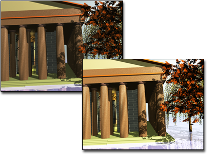

Oben: Ursprüngliches gerendertes Bild ist zu dunkel.
Unten: Durch Erhöhung von Helligkeit und Kontrast verbessert sich die Klarheit des gerenderten Bilds.
