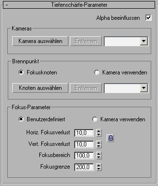

Benutzeroberfläche
Alpha beeinflussen
Wenn diese Option aktiviert ist, wird der Effekt auf den Alpha-Kanal der endgültigen Renderausgabe angewendet.
Bereich "Kameras"
Kamera auswählen
Mit dieser Option können Sie eine Kamera im Ansichtsfenster auswählen, auf die Sie den Tiefenschärfeeffekt anwenden möchten.
Entfernen
Löscht die derzeit ausgewählte Kamera.
Kamera-Auswahlliste
Listet alle Kameras für den Effekt auf. In dieser Liste können Sie eine bestimmte Kamera markieren und mit der Schaltfläche "Entfernen" aus der Liste löschen.
Bereich "Brennpunkt"
  • Fokusknoten Hiermit können Sie ein Objekt auswählen, das als Fokusknoten dienen soll. Wenn diese Option aktiviert wird, können Sie das als Fokusknoten zu verwendende Objekt direkt in den Ansichtsfenstern auswählen.
  • Kamera verwenden Legt fest, dass der Brennpunkt über die Brennweite der Kamera bestimmt werden soll, die in der Kamera-Auswahlliste ausgewählt ist.
Knoten auswählen
Klicken Sie auf diese Schaltfläche, um ein Objekt als Fokusknoten auszuwählen. Sie können auch H drücken, um das Dialogfeld Objekt auswählen anzuzeigen, in dem Sie einen Fokusknoten aus einer Liste der Objekte in der Szene auswählen können.
Entfernen
Entfernt das als Fokusknoten ausgewählte Objekt.
[Dropdown-Liste]
Hiermit können Sie Objekte wählen, die als Fokusknoten oder Fokuskameras ausgewählt sind.
Bereich "Fokus-Parameter"
  • Benutzerdefiniert Bestimmt die Eigenschaften des Tiefenschärfeneffekts anhand der Werte im Bereich Fokus-Parameter.
  • Kamera verwenden Verwendet die Werte aus der Kamera, die in der Gruppe Brennpunkt Dropdown-Liste markiert ist, um Brennweite, Fokusgrenze und Unschärfe zu bestimmen.
Horiz. Fokusverlust
Wenn Benutzerdefiniert aktiviert ist, wird der Betrag der Unschärfe entlang der horizontalen Achse bestimmt.
Vert. Fokusverlust
Wenn Benutzerdefiniert aktiviert ist, steuert dies den Betrag der Unschärfe entlang der vertikalen Achse.
Fokusbereich
Wenn Benutzerdefiniert aktiviert ist, wird damit der Z-Abstand (in Einheiten) zu beiden Seiten des Brennpunkts bestimmt, in dem das Bild scharf eingestellt bleibt.
Fokusgrenze
Wenn Benutzerdefiniert aktiviert ist, wird damit der Z-Abstand (in Einheiten) zu beiden Seiten des Brennpunkts bestimmt, in dem die Unschärfe ihr Maximum erreicht, das in den Zahlenauswahlfeldern für Verlust eingestellt ist.
