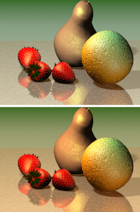

Mit dem Farbbalance-Effekt können Sie die additive und die subtraktive Farbmischung über die unabhängige Einstellung der RGB-Kanäle steuern.
Oben: Mit einem Farbbalance-Effekt wurde der Farbstich korrigiert.
Unten: Ursprüngliches gerendertes Bild hat einen Gelbstich.

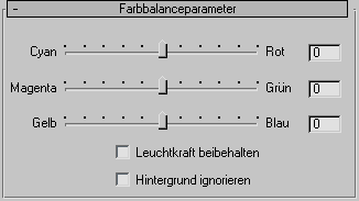

Das Rollout "Farbbalanceparameter" enthält folgende Parameter:
Cyan/Rot
Stellt den Rot-Kanal ein.
Magenta/Grün
Stellt den Grün-Kanal ein.
Gelb/Blau
Stellt den Blau-Kanal ein.
Leuchtkraft beibehalten
Erhält die Leuchtkraft eines Bilds wenn die Farben korrigiert werden.
Hintergrund ignorieren
Erlaubt die Korrektur eines Modellbilds, ohne dass der Hintergrund davon beeinflusst wird.
