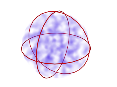

Mit "Kugel-Gizmo" können Sie in Ihrer Szene einen kugel- oder halbkugelförmigen Gizmo erstellen. Klicken Sie auf die Schaltfläche "Kugel-Gizmo", um das Rollout "Kugel-Gizmo-Parameter" anzuzeigen.
Kugel-Gizmo mit Volumennebel
