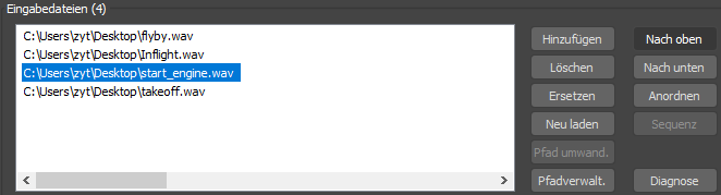

  6. Klicken Sie im Dialogfeld "ProSound" Bereich "Eingabedateien" auf "Hinzufügen".
    Das Dialogfeld "Öffnen" wird geöffnet und zeigt automatisch den Ordner \sounds in Ihrem Arbeitsverzeichnis an. Falls die Klangdateien flyby.wav, inflight.wav, start_engine.wav und takeoff.wav nicht vorhanden sind, navigieren Sie zu dem Ordner, in dem Sie Ihre Szenendateien aus dem ProSound-Lehrgang gespeichert haben.
  7. Markieren Sie die Klangdateien flyby.wav, inflight.wav, start_engine.wav und takeoff.wav in beliebiger Reihenfolge, und klicken Sie anschließend auf "Öffnen".
    Die Dateien werden im Bereich "Eingabedateien" als Liste angezeigt. Es kann hilfreich sein, die Dateien in der Reihenfolge anzuordnen, in der ihre Klänge in der Klangspur zu hören sind (dies ist jedoch nicht obligatorisch).
  8. Markieren Sie in der Liste der Klangdateien im Bereich "Eingabedateien" die Datei start_engine.wav , und klicken Sie so oft auf "Nach oben", wie es erforderlich ist, um die Datei am Anfang der Liste zu positionieren.
  9. Markieren Sie takeoff.wav , und klicken Sie auf "Nach oben", bis die Datei direkt unter start_engine.wav angezeigt wird. Platzieren Sie mithilfe der Option "Nach oben" die Datei flyby.wav an der nächsten Position in der Liste.

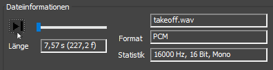

  10. Markieren Sie eine Datei in der Liste, und klicken Sie im Bereich "Dateiinformationen" auf die Schaltfläche "Abspielen", um ihren Klang anzuhören.
    Der Bereich "Dateiinformationen" enthält auch Optionen, mit deren Hilfe Sie steuern können, wie die Datei in der Szene wiedergegeben wird. Sie können die Datei beispielsweise in einer Schleife abspielen, so dass sie so oft wie festgelegt wiederholt wird, oder das erste und das letzte Frame eingeben, bei dem der Klang abgespielt wird. Mithilfe der Option "Aktiv" können Sie die Klangdatei in die Wiedergabe aufnehmen oder sie davon ausschließen.
    In diesem Lehrgang werden Sie diese und weitere Dateiwiedergabeparameter jedoch mithilfe des Dope-Sheets auf eine visuellere Weise festlegen.

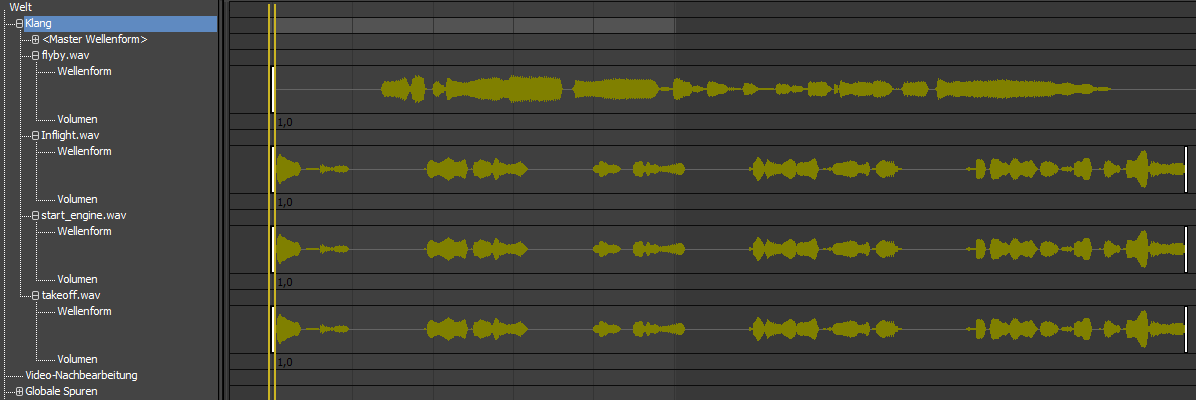

  1. Erweitern Sie in der Spuransicht-Hierarchie des Dope-Sheets die Klangspur, um die Master-Spur sowie vier weitere Spuren anzuzeigen, die jeweils eine Klangdatei repräsentieren, die Sie in die Szene geladen haben.
  2. Erweitern Sie die einzelnen Spuren. Im Fenster Dope-Sheet können Sie die Wellenform des Klangs sehen.
    Eine Wellenform ist ein Bild, das ein Audiosignal darstellt. Es zeigt Amplitudenänderungen in Abhängigkeit von der Zeit. Gedämpfte Geräusche, z. B. Schritte, ergeben ein schmales Muster, während durchdringende Geräusche, wie das Scharren eines Stuhlbeins, ein breiteres Muster hervorrufen. Wellenformen helfen Ihnen dabei, die Ereignisse in einer Audio-Aufzeichnung zu visualisieren.
    Die Spur <Master Wellenform> stellt eine visuelle Zusammenstellung aller Spuren dar.
  3. Blenden Sie die Master-Spur aus, um nur die Wellenformen und Lautstärkenkomponenten der vier einzelnen Klangspuren anzuzeigen.
    Die erste, die zweite und die vierte Klangspur wurden in Mono aufgenommen und weisen eine einzelne Wellenform auf. Die dritte Klangspur, flyby.wav, wurde in Stereo aufgenommen und weist zwei Wellenformen auf, eine für den linken und eine weitere für den rechten Kanal.
  4. Spielen Sie die Animation ab, um die Klangdateien anzuhören.
    Die Segmente überschneiden sich, so dass sich die Klänge vermischen. Sie müssen den Zeitablauf anpassen, damit jedes Segment zu einem passenderen Zeitpunkt in der Animation wiedergegeben wird.

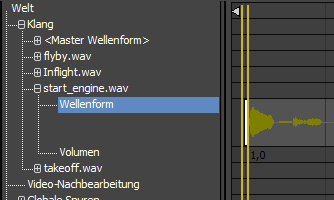

  1. Klicken Sie im Dope-Sheet-Werkzeugkasten auf (Bereiche bearbeiten).
  2. Klicken Sie auf die Bereichsleiste start_engine.wav , und verschieben Sie sie nach links und rechts, um zu sehen, dass Sie das Audio-Segment an einer beliebige Stellen in der Zeitlinie positionieren können.
    Sie müssen das start_engine-Segment so positionieren, dass es mit dem Teil der Szenenanimation zusammenfällt, in dem der Propeller des Doppeldeckers beginnt, sich zu drehen.
  3. Verschieben Sie das Fenster "Dope-Sheet", bis das Ansichtsfenster "Camera01" sichtbar ist.
  4. Ziehen Sie den Zeitschieber, bis Sie sehen, dass der Propeller an Geschwindigkeit gewinnt (etwa bei Frame 50).
  5. Klicken Sie auf die Bereichsleiste start_engine.wav , und ziehen Sie sie, bis die Wellenform des Segments bei den vertikalen Linien positioniert ist, die das aktuelle Frame angeben.
  6. Konzentrieren Sie sich zunächst nur auf die Spur start_engine.wav , indem Sie die Bereichsleisten der anderen Spuren im Dope-Sheet auswählen und sie nach rechts über Frame 400 hinaus verschieben.

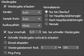

    Standardmäßig wird die Audio-Wiedergabe vorwärts abgespielt, während Sie die Animation vorwärts wiedergeben. Wenn Sie die Animation rückwärts abspielen, erfolgt keine Audio-Wiedergabe.
  1. Wenn Sie die Audio-Wiedergabe beim Abspielen der Animation rückwärts anhören möchten, markieren Sie die Klangspur in der Dope-Sheet-Hierarchie, klicken Sie mit der rechten Maustaste darauf, und wählen Sie im Quad-Menü die Option Eigenschaften. Aktivieren Sie im Dialogfeld "ProSound" Bereich "Wiedergabe" die Option "Schnelle Wiedergabe rückwärts erlauben".
  2. Probieren Sie aus, die Animation vorwärts und rückwärts wiederzugeben.
    Sie können nun die Audio-Wiedergabe der Szene rückwärts abgespielt hören.
