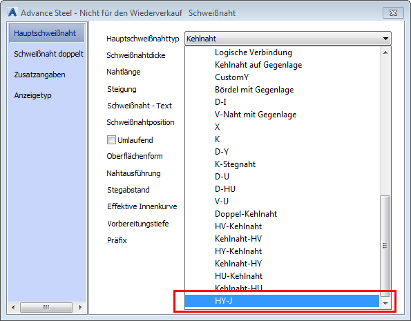

  10. Klicken Sie unter Registerkarte Start Gruppe Einstellungen auf (Vorgaben aktualisieren).
  11. Das neue kombinierte Schweißsymbol ist im Dialogfeld "Schweißnaht" verfügbar:
