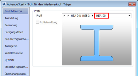

Häufig gestellte Fragen: Wie kann ich das beim Erstellen eines Trägers vorgabegemäß verwendete Doppel-T-Profil definieren?
Beim Erstellen eines Doppel-T-Trägers ist das Vorgabeprofil beispielsweise ein HEA100 (je nach Installation).

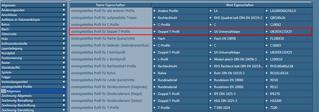

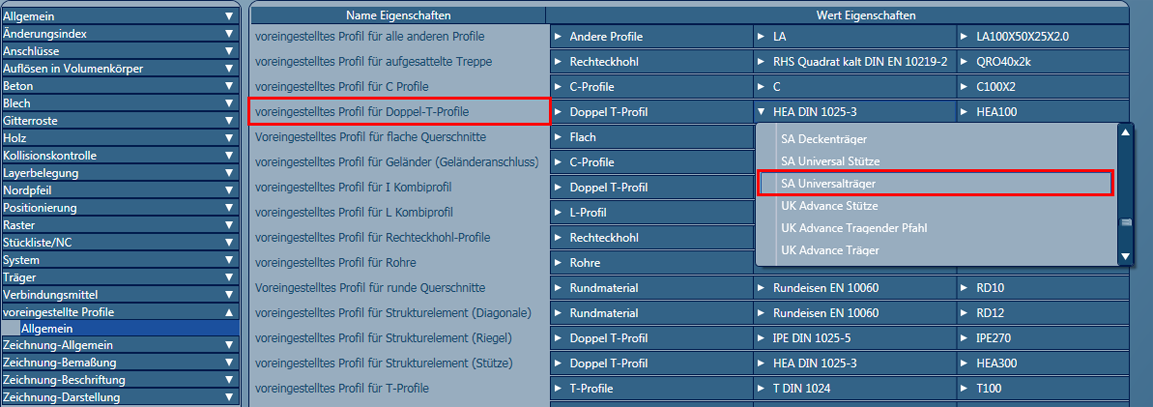

  3. Wählen Sie die Kategorie Voreingestellte Profile und suchen Sie nach der Vorgabe Voreingestelltes Profil für Doppel-T-Profile.
Beispiel: Sie definieren UB203X133X25 als Vorgabeprofil (dieses Profil gehört zur Profilklasse SA Universalträger).
Verwenden Sie die Dropdown-Listen zum Auswählen der SA-Universalträger-Profilklasse, des Typs und der Größe:
