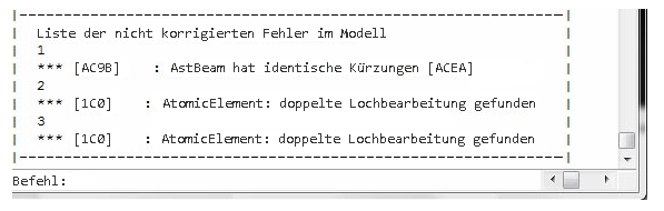

Häufig gestellte Fragen: Wie kann man eine Bearbeitung finden, die durch ein Audit identifiziert wurde und die nicht verarbeitet oder gelöscht werden kann?
Es kann vorkommen, dass im Modell Bearbeitungen vorhanden sind, die ungültig sind oder vorhandene Bearbeitungen überlappen. Sie können diese mit dem Befehl Audit finden. Die Ergebnisliste enthält die Objekt-Handle-ID und eine Meldung, die das Problem beschreibt, wie im folgenden Beispiel gezeigt:

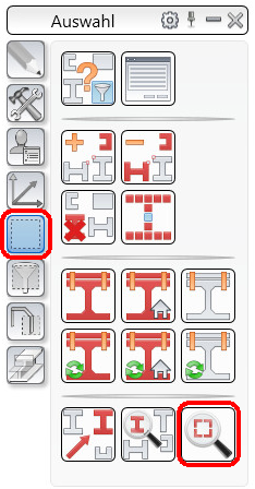

Um die Objektreferenz zu suchen, führen Sie die folgenden Schritte aus:
  1. Wechseln Sie zur Werkzeugpalette Advance Steel, Kategorie Auswahl.
  2. Wählen Sie das Symbol Teil markieren .
  3. In der Befehlszeile werden Sie aufgefordert, einen Handle oder eine ID - Typ H (für den Handle) auszuwählen.
  4. Geben Sie die Handle-Referenz ein, z. B. AC9B.
  5. Dadurch wird das Objekt mit der problematischen Bearbeitung markiert.
  6. Wählen Sie in der Werkzeugpalette Advance Steel die Option Markierte Objekte suchen aus.
  7. Mithilfe der Handle-Informationen aus dem Audit-Bericht finden Sie das Objekt mit der ungültigen Bearbeitung, nicht die Bearbeitung selbst. Nachdem Sie das Objekt identifiziert haben, müssen Sie es manuell prüfen und dabei anhand der Angaben aus dem Audit-Bericht nach der eigentlichen Bearbeitung suchen und sie entfernen.
