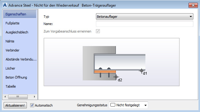

Der Anschluss Betonauflager kann zwischen allen Typen von Betonelementen (Wand, Decke, Stütze, Fundament und Träger) und einigen der Stahlprofile (I, T, C, L, hohl rechteckig/quadratisch, geschweißt, zusammengesetzt oder mit Entformungsschräge) verwendet werden.
Sie können mit diesem Anschluss Stahltreppen in Betondecken verankern, Konsolen verankern, Wände mit Stahlträgern versteifen oder Stahlträger auf Betonstützen stabilisieren.

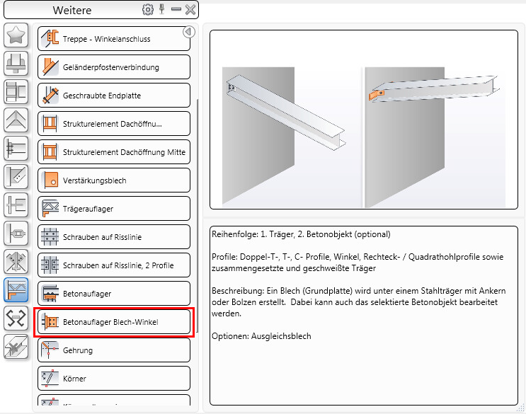

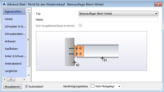

Der Anschluss Betonauflager Blech-Winkel kann nur zwischen bestimmten Typen von Betonelementen (Wand, Decke, Träger) und einigen der Stahlprofile (I, T, C, L, geschweißt, zusammengesetzt oder mit Entformungsschräge) verwendet werden.
Sie können diesen Anschluss für alle Arten von Stahltreppen verwenden, die in Beton, Zwischenpodesten und unterschiedlichen industriellen Konstruktionen verankert sind.
So erstellen Sie einen der beiden Anschlüsse zwischen einem Stahlelement und einem Betonelement:
Nach Abschluss der Auswahl wird der Anschluss erstellt und das Fenster Eigenschaften angezeigt. In diesem Fenster können Sie den Anschluss so konfigurieren, wie Sie es benötigen.
