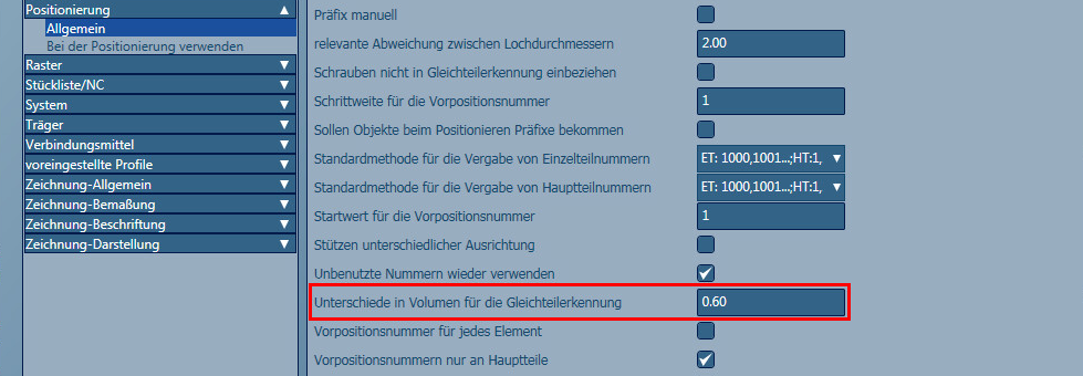

In Advance Steel können Sie einen Toleranzwert festlegen, unterhalb dessen Teile, die beinahe identisch sind, als identisch betrachtet werden.
Der Toleranzwert wird durch die Vorgabe Unterschiede in Volumen für die Gleichteilerkennung gesteuert, die sich unter Management Tools
Voreinstellungen
Positionierung
Allgemein befindet.
Die folgenden Eigenschaften werden berücksichtigt:
- Längenunterschiede bei Trägern. Ist der Unterschied zwischen zwei Trägern kleiner als oder gleich dem Vorgabewert, erhalten die beiden Träger dieselbe Nummer.
- Breiten- und Längenunterschiede für Bleche. Bei Blechen können sowohl Breiten- als auch Längenunterschiede berücksichtigt werden, beide Werte müssen jedoch kleiner als oder gleich dem Wert für Unterschiede in Volumen für die Gleichteilerkennung sein.
