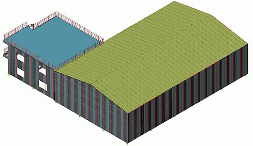

Fassadenbleche werden zum Erstellen seitlicher Abschlüsse und Abdeckungen von Gebäuden verwendet. In der Praxis erfordert die Architektur von Gebäuden u. U. verschiedene Formen für die Abschlussoberflächen. Advance Steel bietet Lösungen zum Erstellen der für die jeweilige Situation erforderlichen Fassadenbleche.

Eine spezielle Gruppe von Werkzeugen ermöglicht das automatische Erstellen von Fassadenblechen auf einer ebenen Oberfläche:

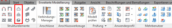

- Verwenden Sie den Befehl Fassadenbereich festlegen, um die gewünschte Kontur zu definieren. Sie können eine beliebige Form erstellen.
- Verwenden Sie den Befehl Fassadenöffnung definieren, um im definierten Bereich Öffnungen zu erstellen.
- Mit dem Befehl Fassade erzeugen erhalten Sie die gewünschten Abschlusspaneele.

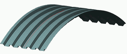

Gebogene Abschlussoberfläche

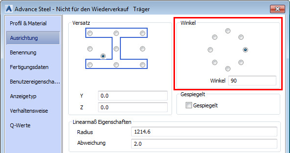

Um ein Paneel aus Fassadenblechen an einer gebogenen Oberfläche zu erstellen, verwenden Sie gebogene Träger. Drehen Sie das Profil um 90 Grad.
Anmerkung: In Advance Steel befinden sich die Fassadenbleche in der Kategorie Profile. Profile können gerade oder gebogen sein oder aus einer Polylinienform erstellt werden. Das gewünschte Fassadenprofil oder ein Paneel aus einem Katalog eines Herstellers wie Arval, Angastiniotes, Bacacier, Kovove, Canam, Fisher, Hoesch, Kinhspan, Linadb, Metecno, Montana, Megaprofil, Rukki, Euroclad, Vikam, Vulcraft usw. kann im Dialogfeld Advance Eigenschaften ausgewählt werden.

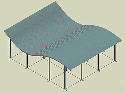

Sie können auf ähnliche Weise ein Fassadenblech mithilfe eines Trägers erstellen, der aus einer Polylinienform erstellt wurde. Erstellen Sie eine Polylinie, erstellen Sie dann mit dem Befehl Träger, auf Polylinie ein Profil und wählen Sie über das Dialogfeld Advance Eigenschaften das Fassadenprofil aus.
