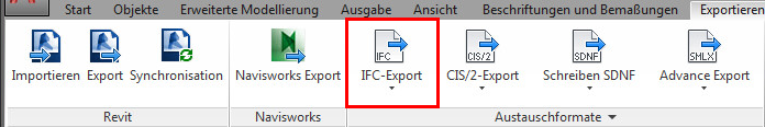

  2. Exportieren Sie ein Advance Steel-Modell in eine IFC-Datei: Wählen Sie in der Multifunktionsleiste die Optionen Exportieren und importieren > Austauschformate > (IFC-Export).
